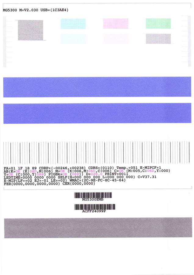

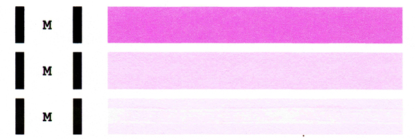

Здравствуйте. Столкнулся с проблемой, которая хорошо видна на прикрепленных файлах. Не пойму никак, что не так? На любом ресурсе - снпч, картриджах (говнопластике, нано2,3), снпч - одно и то же. Оригиналы тоже не меняют картины. Началось одновременно на двух принтерах, фактически, одинаковых (5340 и 884 кэноны).. 884 у меня уже давно, такое у него было, долго мучался, но теперь вспомнить, как поборол - не могу :( Сменить чернила предлагать нет смысла, одинаковая картина и на ОСР и на инк-теке. Сканы тестов дюз из сервиса и драйвера прикладываю.
Либо чернил не хватает либо их наоборот в избытке, на мой взгляд.. Помогите решить загадку!
Прикрепленное изображение: Scan_4840_driver-test_rsz.jpg
Из сервис-меню (видно не очень, размер небольшой, но из сервиса тест без полос и прочих недостатков, можно сказать, идеальный. Обычный тест дюз из сервиса такой же как из драйвера, кстати):
Прикрепленное изображение: Scan_4840-service_test_rsz.jpg

GTiger, у вас чернильное голодание. Маженту нужно - МЫТЬ. Для начала можно в мажентовый картридж налить дестиллированной воды и попечатать.

SCORPIC, МЫЛ !!! Буду бороться с голоданием, в общем, я так и думал, спасибо за ответ! Только вопрос, голодание по причине того, что таки маджента забита или причина в донорах... Будем копать.. ну, т.е. мыть и питать )

ВОПРОС РЕШИЛ! В общем, поменял чернила. Поставил комплект на ОСР, промыл, попечатал - маджента заработала, НО! )) пропал фоточерный и цайн! В общем, плюнул на все, заменил только мадженту, остальные остались инк-теки - все работает, тьфу тьфу тьфу! Маджента ОСР более текучая, обратил внимание, когда наливал. Возможно, поможет кому-нибудь.
Можно было бы разбодяжить мадженту РСЛкой, но тогда цвет уплывет..опять профиль делать.. а сейчас, как ни странно - не уплыл, все ровно.
