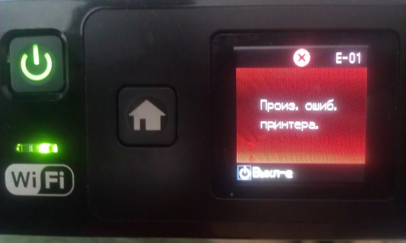

Здравствуйте. Имеется МФУ Epson Stylus SX430W. Стоит ПЗК.
Помогите решить проблему пожалуйста.
При включение не делает никаких движений, на экране сразу загорается "произв. ошиб. принтера." и вверху "E-01". Также моргают лампочки включения и Wi-Fi.
Что значит эта ошибка и в какую сторону копать?

кажись шось мешает каретке, смотри шо....

возможно "памперс".

Да все вроде нормально, помех ненаблюдаю. (
возможно "памперс".
А что с ним может быть?
|    Сообщение #5 Отправлено 07 апреля 2013 - 18:16   Anbel
переполнен... сбрасывать нужно программой ринтхелп или антипамперсом, можно через АР.
