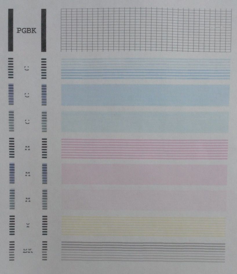

| Сообщение #12 Отправлено 17 мая 2013 - 11:55
rlusnikov,
Любопытная картинка.
Как так могло отказать несколько дешифраторов?
| Сообщение #13 Отправлено 17 мая 2013 - 13:45
Для начала можно контактную площадку ПГ почистить резинкой, возможно и поможет.
| Сообщение #14 Отправлено 17 мая 2013 - 16:11
три...может поможет-джин придёт...из ПГ.
| Сообщение #15 Отправлено 17 мая 2013 - 17:42
rlusnikov, контакты протри WD-40
