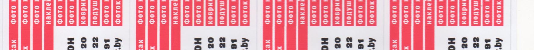

Подскажите что детать?
При печати появилось смещение (рис 001 c лева на право ухудшается качество печати), думал сделаю калибровку и все а тут:

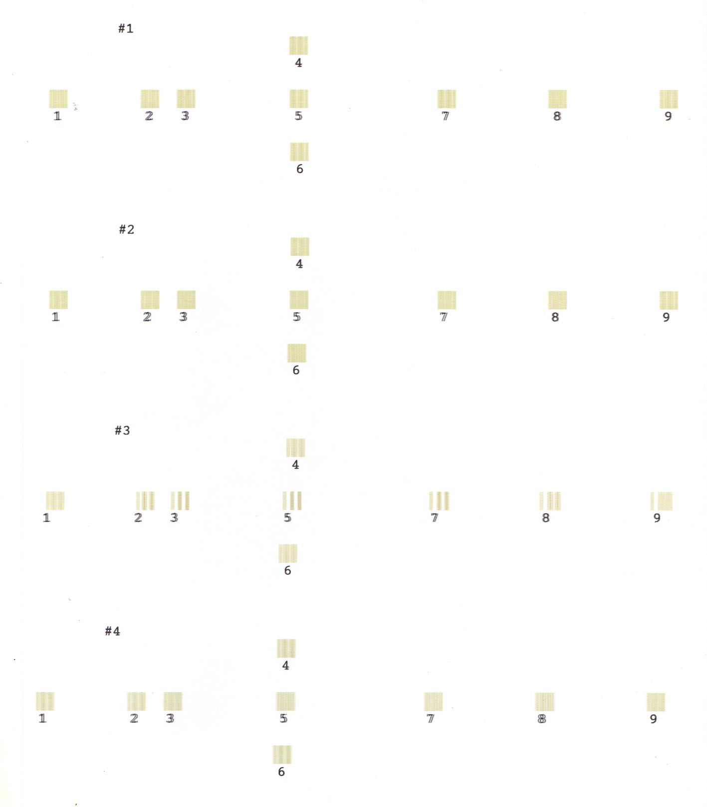

калибровочный лист напечатался полная хрень (рис 002 печатал не из программы а из меню принтера, выбрал №8,5,1,7).

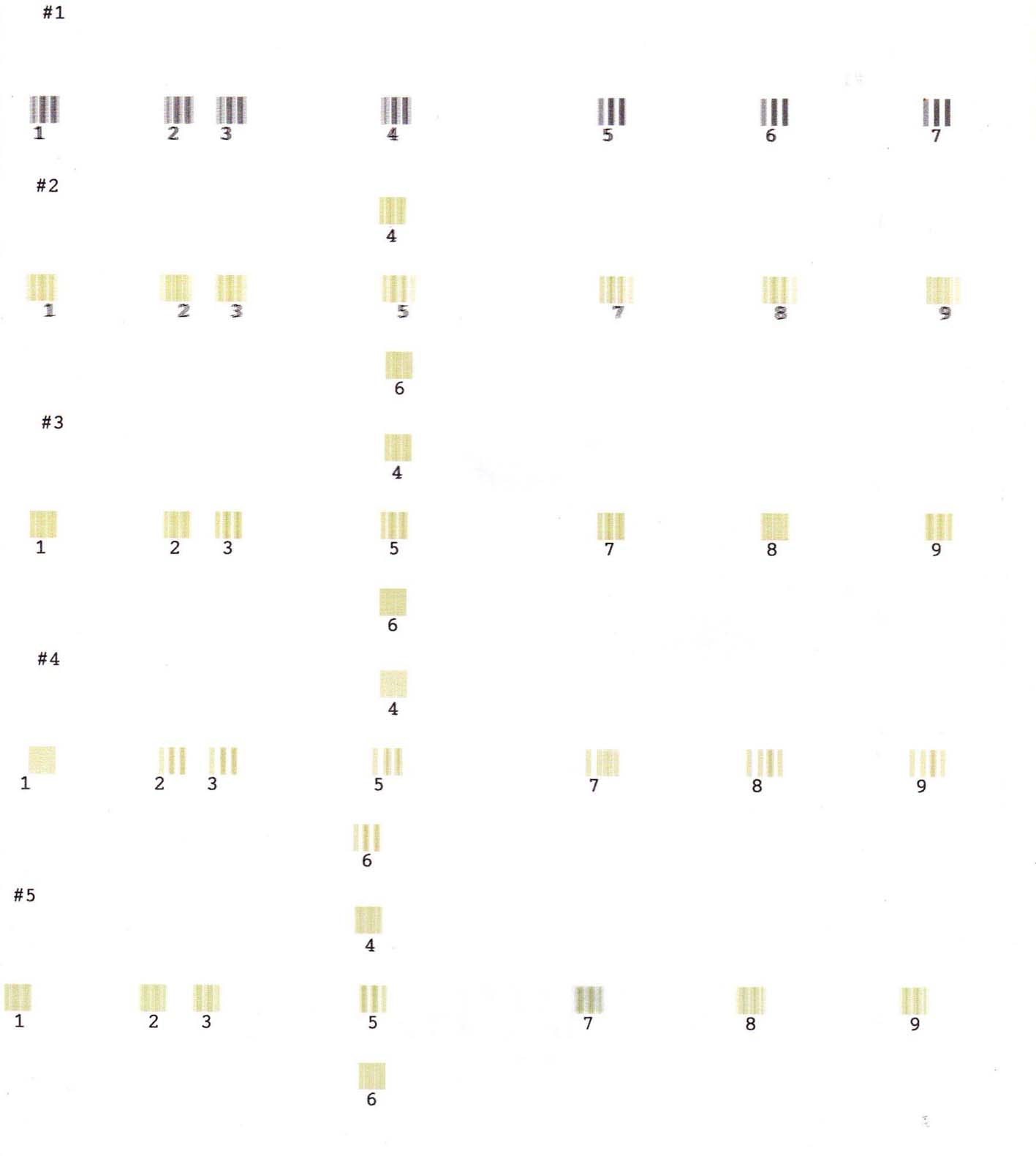

проверил тоже самое печатает думал неправильно выбрал калибровку. перепечатал через программу печати (рис 003), на черном выбрал №7 (проверить) а дальше №6,6,4,6.
принтер предложил напечатать 2 лист калибровки и... захрустел (проскакивает ремень) написал застряла бумага. выключите, включите.

По скану калибровки видно смещение центра. Кто что может посоветовать?

|    Сообщение #2 Отправлено 03 апреля 2013 - 18:02   Михаил Лексеич
Похоже на загрязнение ленты энкодера. Надо протереть
