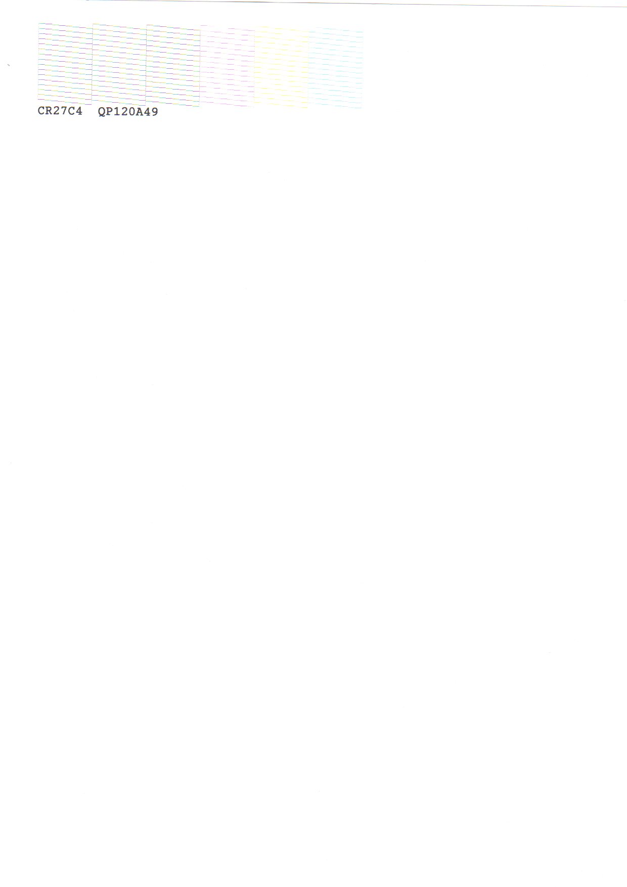

Кто в Москве сделает снпч под заказ для принтера epson workforce 845? Может есть на форуме профессионал который возмется? Или посоветуйте контору
в которую можно привезти принтер (и комп если нужен) или вызвать оттуда специалиста чтобы установили снпч настроили цветопередачу,
вообщем сделали принтер с снпч под ключ за разумные деньги:) Что бы нормально печатал, а не так как сейчас. Чернила dctec.

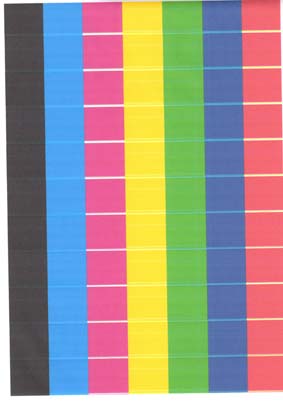

|    Сообщение #7 Отправлено 03 апреля 2013 - 18:40   UnderDog
Так и теперь принтер печатает. Осталось только прочистить ПГ и отбалансировать систему.

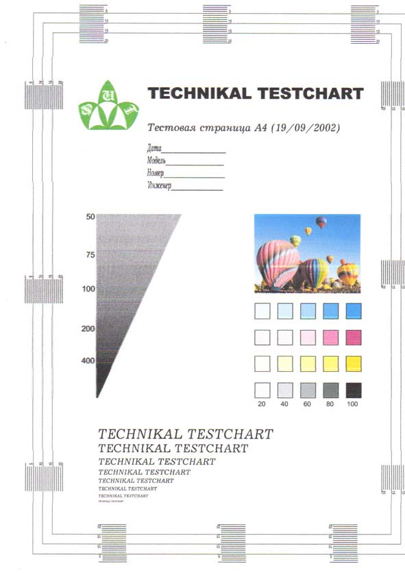

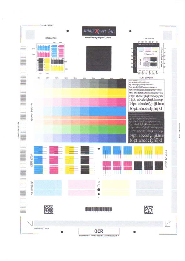

Печатать то печатает, но как? Совершенно отвратно. Не то что полосит, просто заевленного качества совсем нет, все не в цвет, какое то мутное, смазанное. Отпечатал на нем листов 50 всего. Сделал тест дюз, не печатала одна синего цвета. Из того же меню прочистил головку, стало то, что на скрине в первом посте, еще больше перетало печатать. Так что да вы правы, надо отбалансировать систему, только что бы мне это сделать самому, надо прочитать тонну текста на этом форуме. К тому же все разные советы дают. Кто говорит нужен цветопрофиль, кто говорит для этих чернил это глупость. Вот я и подумал может есть уже готовое решение. Да и вообще взял это принтер сдури. Хотел как лучше получилось как всегда. Картриджи оригинальные на него в России не купить, только ebay или amazon. Родные картриджи из комплекта инсистем спер. Инструкций никаких по установки снпч на этот принтер у них нет, когда ставил никак не получалось правильно прорложить шлейф. Перекручивался, постоянно упирался в крышку. Пришлось по краям немного подрезать каретку (если эта та штука которая картриджи возит) получилось, стал нормально себя вести. Так что хочется нормальную снпч с мариотами, капсулами, хорошими донорами. Инксистем это тупо баночки. Все говорят с капсулами на порядок лучше.
может у них есть офис в Москве, имеется ввиду Resetters
Да есть, я уже ездил туда чернила покупать. Нету там никаких специалистов, только продажи.
Просмотр сообщенияavs60 сказал:
Помимо всего... а что Вы печатать то задумали, если не секрет? А то и никакой специалист не поможет... Для фото - принтер например непригоден
Печатать буду документы, цветные графики, рекламные брошурки. Фото на нем печатать можно, судя по отзывам на американских форумах. Но я понимаю, что только для дома, так побаловаться, для фото конечно нужен фотопринтер. Просто повторюсь ни на одном из режимов печати кроме полосатости даже близко заявленного качества нет. Так что надо настраивать.

Просмотр сообщенияUnderDog сказал:
Просто для справки.
Баночки или Мариотты это на одном конце СНПЧ. А на другом - картриджи или капсулы.

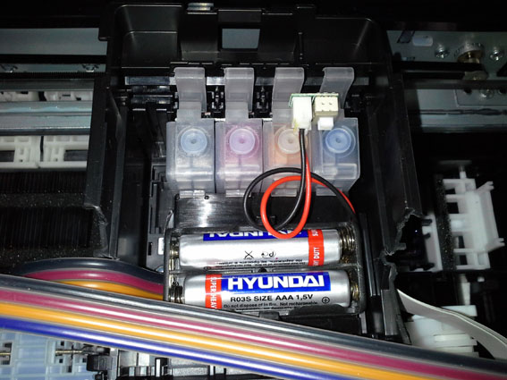

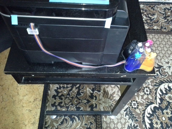

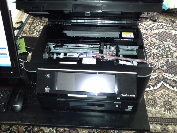

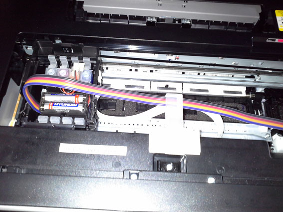

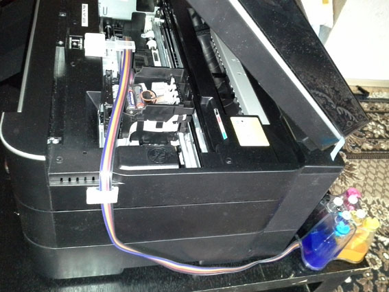

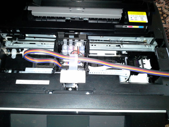

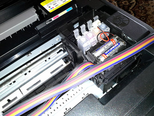

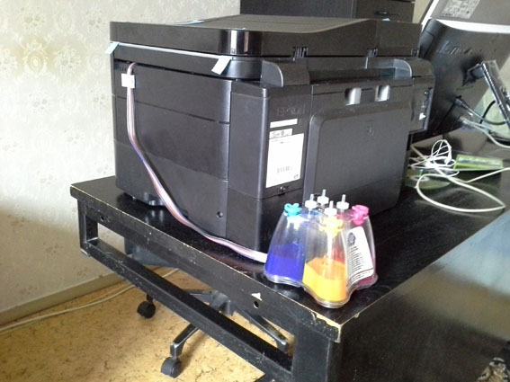

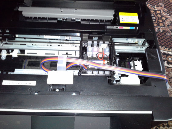

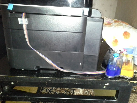

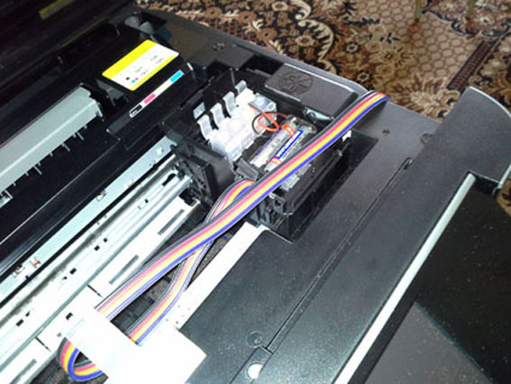

короче фото всего: картриджей, доноров как шлейф проложен, чем больше, тем лучше, тем точнее можно сделать диагностику.
|    Сообщение #11 Отправлено 05 апреля 2013 - 20:43   UnderDog
Так шлейф проложенПрикрепленное изображение: 1.jpg
Прикрепленное изображение: 2.jpg
Левое положение
Прикрепленное изображение: 3.jpg
Картриджи По варварски обкусанная каретка Выглядит не очень но шлейфу не мешает
Прикрепленное изображение: 4.jpg
Проложил по диагонали. Если по прямой на него крышка давит. Можно перепроложить конечно.
Прикрепленное изображение: 5.jpg
Прикрепленное изображение: 6.jpg
Прикрепленное изображение: 7.jpg
Прикрепленное изображение: 8.jpg
Прикрепленное изображение: 9.jpg
Прикрепленное изображение: 10.jpg
|    Сообщение #12 Отправлено 05 апреля 2013 - 20:43   koka
много ещё?
|    Сообщение #13 Отправлено 05 апреля 2013 - 20:44   UnderDog
Прикрепленное изображение: 11.jpg
Конец
|    Сообщение #14 Отправлено 06 апреля 2013 - 08:50   Anbel
Короче, чё могу сказать: менять доноры на офис однозначно, я на свой Work Force 7515 поставил 2П капсулы, подыми свои доноры на 8см, поставь их на что то, кажись усе пока.... :smile:
|    Сообщение #15 Отправлено 07 апреля 2013 - 19:04   UnderDog
