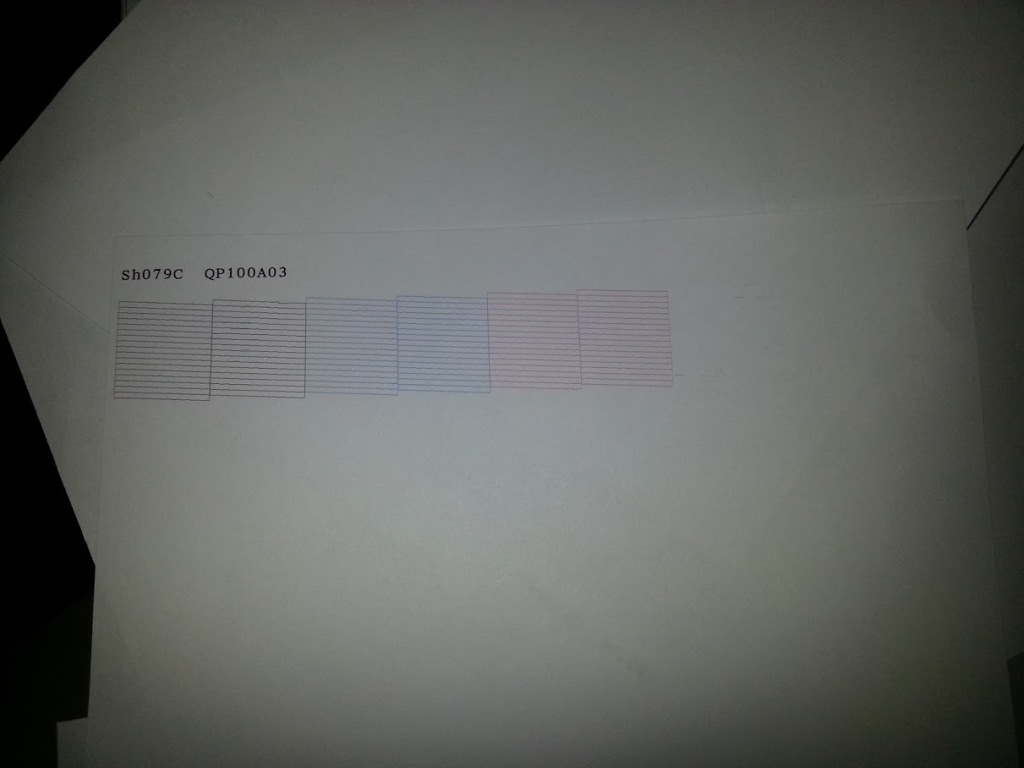

Принтер Epson B-310N престал печатать желтый цвет внезапно, при открытии крышки где каретка с дюзами ездит обнаружены следы (капли, подтеки) желтой краски. Заменили желтый картридж, заменили памперс, принтер желтым все равное не печатает. Прочистка головок через меню принтера ничего не дает. Куда копать дальше подскажите?
Принтер всего отпечатал 8 комплектов картриджей, картриджи использовали только оригинальные Epson, бумага обычная офисная Комус 80г/м
тест дюз прилагаю

бутерброд, если появятся хоть несколько дюз желтого, можно в картридж промывку ОСР, бошки у этого семейства не капризные, отмываются легко, если не поможет, на верхней части ПГ откручиваем два винтика, приподымаем чернильницы и шприцом в ПГ давим промывку, советую ту же желтую ОСР. Желтые чернильнозаборные иглы верхние по центру. Жаль что это не В300, под него AdjProg есть. Делаешь начальную заправку, он с него всю душу выжмет, прочищает большую часть проблемных ПГ. В PrintHelp есть начальная заправка и усиленная прочистка, но они работают совсем не так как в AdjProg. Там за одну прокачку он съедает 16% памперса. Но AdjProg на 310ый не встречал. Может в сервисе есть, тогда может и только многопрограммной чисткой обошлись.
