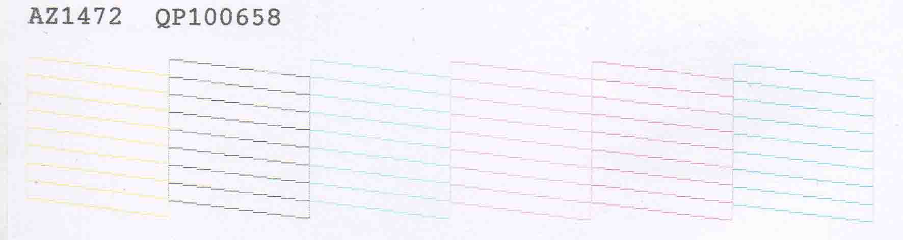

Epson R390 - при печати в режиме "Фото" печатает местами с тонкими полосками на чёрном, как-будто не работает одна из дюз. Но таких полосок если присмотреться на листе очень много. Если напечатать на фотобумаге чёрный лист заливкой - видно неравномерность заливки - тонкие белые полоски по всему листу. Тест дюз хороший, по крайней мере на мой глаз. В режиме "Наилучшее фото" всё без косяков. Головку многократно промывал тёплым раствором нашатырного спирта и дистиллированной воды - результата ноль. Так же наливал в капу раствор покрепче и оставлял головку на ночь киснуть - тоже не помогло. Ленту энкодера на всякий случай протирал тоже - безрезультатно. Головку калибровал. Такое ощущение что печатающая головка немного не успевает за подачей бумаги и пропускает полосы. Стоит СНПЧ с чернилами InkTec E0010. На принтере регулярно печатаю фото. Конечно можно было бы и дальше их печатать в режиме "Наилучшее фото", но уж слишком накладно по чернилам и времени.

zakhar.94, вопрос банальный, но, на всякий случай... СНПЧ отбалансирована? Потому что точно такой же симптом у меня до балансировки был: тест ляля, а как печатать в слабом качестве - полосы...
...и - да - именно в чёрном.
И ещё есть 1 вариант (поскольку принтер - ветеран) - дюзы чёрного слегка обросли изнутри отложениями, что увеличило их гидросопротивление. IMHO. Вообще, этот чёрный!..
| Сообщение #12 Отправлено 31 марта 2013 - 10:48
БУЛЬДОЗЕР, с балансом в норме всё. Пробовал СНПЧ ставить выше и ниже - в результате пропадание дюз и полосить начинают уже другие цвета. Только сейчас заметил - полосы не только на чёрном цвете, а во всю глубину на всех оттенках. И полосы расположены немного неравномерно - в начале и конце листа 10х15 они минимальны, а ближе к середине более выражены. Видимо дело всё-таки в подаче бумаги. Кто знает, как её откалибровать?
