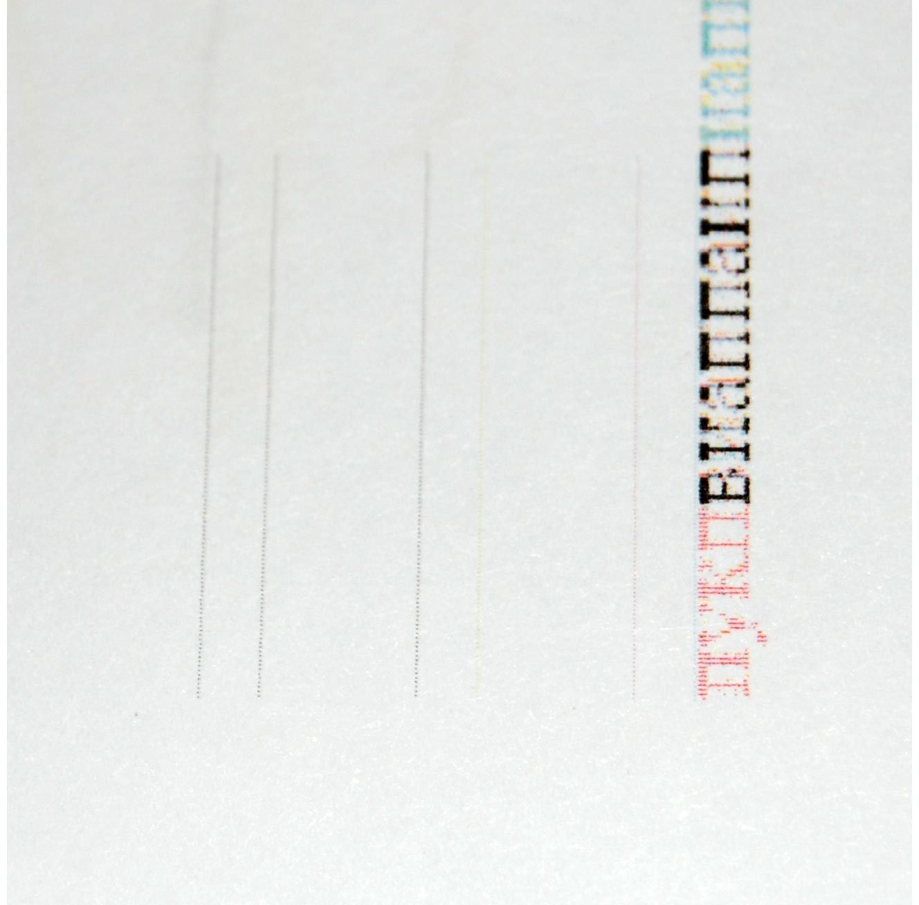

На новый принтер я поставил СНПЧ, оставил отстаиваться в офисе (не все черные дюзы работали). Один работник решил его "починить" и залил весь принтер краской и промывкой инктек. Он стал включался один раз из 10. Я отвез его в сервис центр. Там поменяли PW сенсор, промыли ПГ и восстановили плату (не знаю что значит). Все тесты проходит отлично, но когда стали печатать А3 сразу вылезла проблема - полоски на которых срабатывают все дюзы (как правило всех цветов). Ниже качество печати и выше скорость увеличивают количество артефактов. Они всегда по краям изображения и в разных местах, количество разное. На листах А4 их меньше. В сервисе заказали новый шлейф с кореткой, как придет поставят. Я достал ПГ продул и почистил контакты, просушил в течении дня, ситуация не поменялась. "Шевеление" шлейфа при печати влияния вроде как не оказывает на появления косяков, так что сомневаюсь что он.. Что ещё это может быть?

Смущает то, что нет закономерности, и только на краях изображения. Я ПГ смотрел, вокруг трубок для краски было много промывки, а в контакте вроде нет. Погрел под ИК лампой немного.. но эта дрянь почти не испаряется(. Продул потом протер и прогрел. И эта зависимость от формата бумаги ещё. На А4 почти нет косяков. Может электроника чего? Или этот PW сенсор тупит новый...

pepsiman, у вас точно так же было?
у меня было - так, как будто одна или две дюзы постоянно были включены, т.е была полоска, от начала до конца листа.
