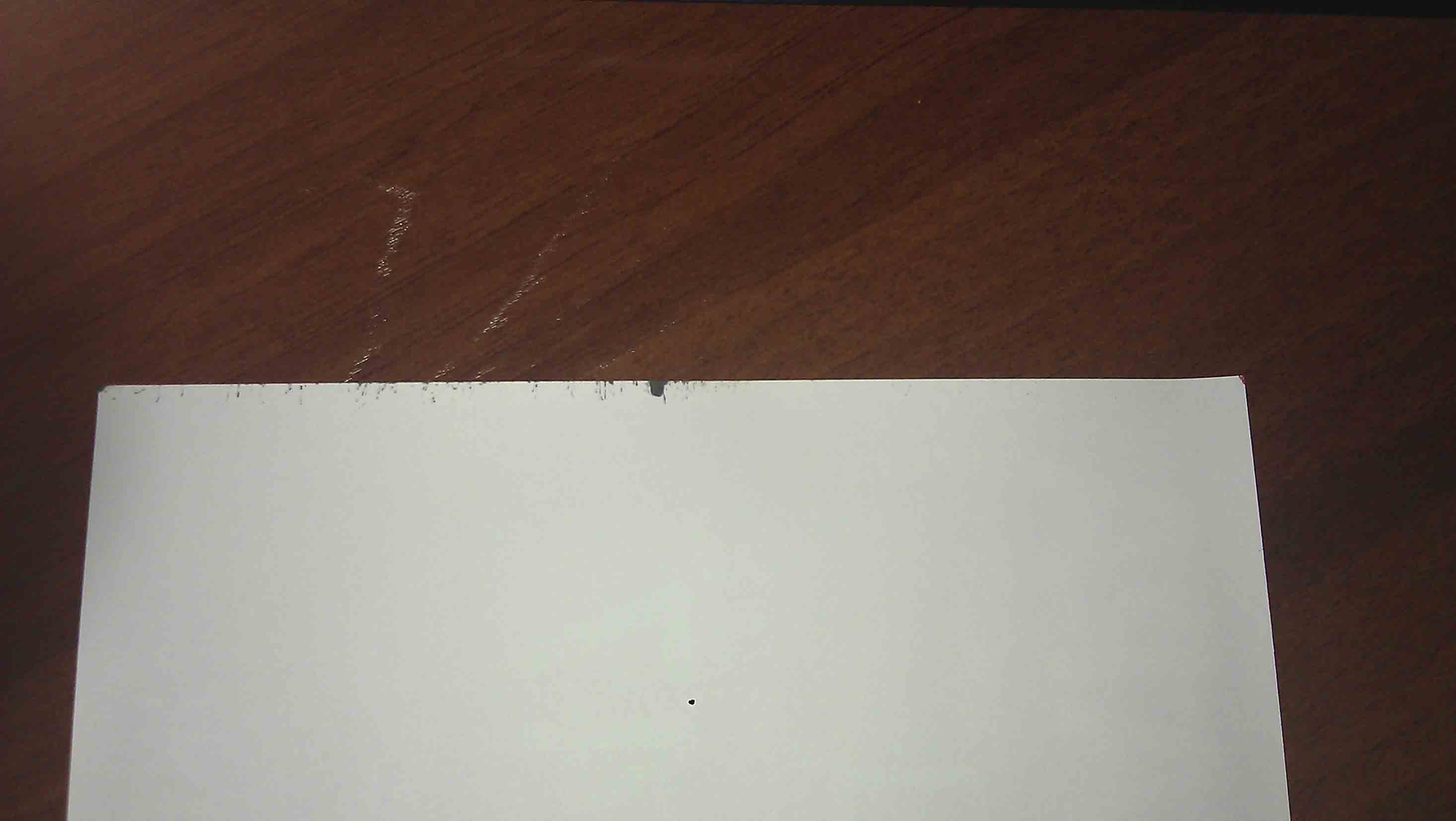

Дело в том что этот коврик плохо чернила впитывает. Если там соберется немного чернил то если бумага заденет ее то все пачкает. Просто я столкнулся с этой проблемой когда печатал формат А4 на тонкой матовой бумаге с красной заливкой и белые буквы, то в конце лист гнется вниз от заливки и задевает об эту прокладку.
| Сообщение #13 Отправлено 29 марта 2013 - 14:54
Да да да. они самые салазки и чертят бумагу снизу
Как от этого избавится не понятно. Конечно есть выход выставлять в фотошопе не 21 на 29,7см а 21 на 29,5см но тогда нужно потом обрезать бумагу от белых полей в конце листа.

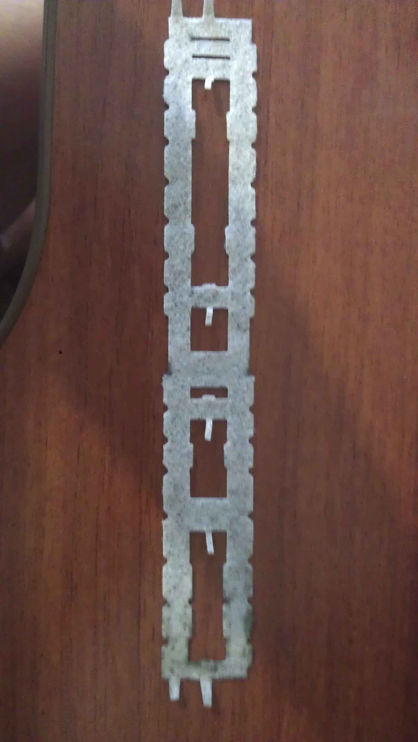

Я верю просто после каждой фотографии придется чистить эти самые салазки. так как печать выходит за пределы бумаги и тем самым брызгает чернилами на эти салазки. Если печатать сторонними программами. А если печатать через фотошоп то можно этого избежать.
Вот в конце листа на обратной стороне что происходит.
Как вы думаете может из бумаги матовой плотной вырезать такую прокладку и просто менять по мере загрязнения.?

я одно время вырезал сразу десяток-два прокладок из жолтой тряпочки для мытья посуды (микрофибра?) и делал им ротацию. три в впринтере - остальные сохнут на батарее.
позже тупо выбрасывал се прокладки и печатал без них и все. тумана очень много, от него електроника дохнет (разбор показал что все платы в каплях)
а щас обленился и просто периодически протираю прямо в принтере и салазки и прокладку.
