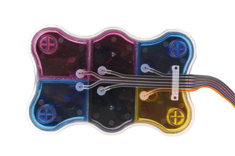

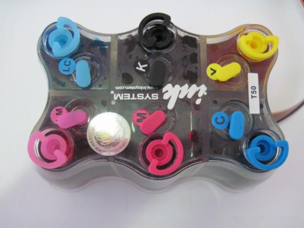

Впечатления от работы принтера Epson Аrtisan 50 с картриджной СНПЧ от Inksystem с чернилами InkTek (10 серии) после 2 недель работы. После очередных 25-30 фотографий на фотобумаге А4 принтер останавливается на половине листа для обнуления чипа (недопечатанный лист уходит в помойку). После обнуления принтер делает обязательную промывку выливая по 1-1,5 мл чернил каждого цвета (увидел, только когда вывел шланг из памперса в пустую банку). После 15 снимков появляются полосы, тест дюз показал ~10-15 забитых дюз в Light Cian (LC). После 1-й прокачки дюзы иногда появлялись, но потом после печати или отстоя опять исчезали. Думаю воздух в картридже, значит либо травит где-то, либо сильное разрежение. Померял все высоты. У принтеров Epson artisan 50 (T50, P50) высота выхода бумаги от поверхности на которой стоит принтер h1=47мм, высота низа воздушного отверстия (ВО) доноров h2=20мм. Разница высот бумага-ВО h3=47-20=17мм (выход дюз выше ВО на ~17 мм). Нормой является 1-2 см, Вроде все нормально, и должно быть сбалансировано по давлению. Но на практике при печати фото 20 листов A4 полосит LC и LM (они у меня используются больше всего). Поднимал доноры до 30мм, но ничего не помогло. Вытащил картриджи разобрал и пересмотрел в отдельности. Должно ли быть немного воздуха в отделе где находится чернильный фильтр? Я так понимаю, что в картриджах этот отдел работает как демфер (мягкая стенка картриджа демфирует при гидроударах и изменении атмосферного давления и температуры). В шлейфе воздуха нет, он не пережат, в ВО доноров чернил НЕТ. Можно ли из Artisan 50 сделать L800 путем перепайки микросхемы флешпамяти или это относится только к моделям P50 и T50?

Хочу сказать еще про шлейф. При прокладке шлейфа, как показано у InkSystem, последний постоянно бъется о левый край корпуса принтера (крышка приподнята), думаю из-за того, что жестковатый (t комнаты 19-20 градусов). Это обязательно скажется на моторе, приводе принтера, шлейф со временем порвется. кронштейн удерживающий шлейф через 2 недели оторвался (шлейф не натянут), двусторонний скотч на кронштейне - говно.

Немного новостей по прошествии 6 месяцев работы Artisan 50 + картриджной СНПЧ InkSystem + чернила InkTec E0010. Что я только не делал, но цвета LC и LM так полностью и не появлялись. Начал думать на чернила InkTec, но у кого не спрашивал, все говорят что с этими цветами у InkTeс как раз ни каких проблем. Решил поменять картриджи. Но когда отщелкнул их и снял вылетела резинка с пружинкой от LC и залила немного картриджный отсек принтера. Когда все вычистил, поставил бутерброд с OCP промывкой на сутки, поставил запасные картриджи от СНПЧ InkTec, все дюзы появиллись. Но после 60 фото А4 формата начали полосить Yellow и Magentа. Про Yellow 0010 как раз говорили, что цвет проблемный, так же как и Black 0010 из-за его вязкости в 2 раза превышающей вязкость других цветов. В итоге поменял Yellow на свежеоткрытый, а Magenta хорошенько взболтал в доноре и прогнал 20 кубовым шприцом через картридж. Уже несколько дней полет нормальный. Что мне нравится у Инктека, так это цветовой охват. Не нравится то, что в начале, пока система не отстоялась, в однопроходном режиме появлялась роса длиной 3мм проявляющаяся на границе одного цвета с другим в направлении движения каретки (например красный на голубом, голубой на розовом). Сейчас роса полностью пропала. Что же произошло с картриджами от СНПЧ InkSystem? Резинки картриджей, надевающиеся на ПГ, спустя полгода выдавливаются пружинами (3 из 6 шт), пружины не ржавые. Так же смущает чернильный шлейф. Думаю поменять его на более толстый и гибкий. Писал, и еще раз повторюсь, что Инктек в последнее время благодаря нашим диллерам стал гавнецо. По-этому все чаще встречаю сообщения "Inktec + унитаз". Меня так достало после каждых 20 фото-листов A4 запорченый 21-й выкидывать, что готов перепрошить принтер в L800 (микросхема в epson artisan 50 перепрошивается). У L800 обнулять нужно после каждых 220 листов A4. Можно и перепаять, но я больше за перепрошить. Кто поможет? плата Artisan 50
