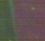

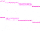

Принтер L800 чернила Ink-Mate 290 пробег 25 тыс фото 10х15 в режиме фото
Стал поласить как выяснилось из за косоструя в магенте.
Что пробовал предпринять
1. Бутерброды амиаком (нашатырем)
2. Усилиная прочистка водой
3. Усилиная прочистка промывочной жидкостью для Ink-mate
Ниже прилагаю образцы после выполненых мер.
L800 Косоструй в Магенте. L800 Косоструй в Магенте.

Если честно, то думаю пробег уже более чем для данного принтера. L800 раза в 2 меньше ходит чем T50. Знакомые печатники после 15тыс A4 переводят в печать в RPM потому как "полосить" начинают.

По мне так 25 тыс очень мало для него. темболее это 10х15 а не А4. Проблема лишь в 1 канале магенте.
К примеру если я поменяю местами демферы лайт магента с магентой и распечатаю тест дюз.
Если дело было именно в чернилах то косоструй должен исчезнуть?
Если нет то значит проблема с дюзами?
| Сообщение #9 Отправлено 27 марта 2013 - 14:16
Подмена демфера ничего не даст, так как проблема с дюзами. Чаще всего, после замятия бумаги, попадает микро ворсинки в дюзы. Вымыть их очень сложно. Но может быть и отложения в дюзах от некачественных чернил. Это как налёт от воды в душевой кабинке.
| Сообщение #10 Отправлено 27 марта 2013 - 14:27
Если какой способ от избавления от налета? раствор может какой едкий чтоб смыть.
| Сообщение #11 Отправлено 27 марта 2013 - 14:40
родные чернила L800 с не плохими моющими свойствами, мне хамелионы помогли отмыть мой R270
| Сообщение #12 Отправлено 27 марта 2013 - 20:39
На скане теста дюз видно только пыление 2-х дюз.? Однажды занимался принтером у которого пылило несколько дюз на голубом. Никакие промывки, бутерброды не помогали. Проблема оказалась намного проще - прилип волос к пластине дюз. Иногда причина бывает довольно простой и неожиданной.
