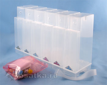

Нашел в одном из магазинов вот такую емкость под СНПЧ
Прикрепленное изображение: 3835b.jpg
Так как мой mp560 5ти цветный то шестую емкость планируется использовать под вывод памперса. Чтобы все красиво и аккуратно.
Вопрос к тем кто видел эту емкость в живую.
Как вообще осуществляется заправка данной емкости? На фото видно только 1 отверстие на каждом бутыльке. "шлейф 10см с переходником" возможно ли подключить другой шлейф напрямую от емкостей?
И не повлияет ли увеличение объема(эти по 350мл а старые по 80мл) на давление?

|    Сообщение #3 Отправлено 27 марта 2013 - 09:52   Voltos
Прочитал, спасибо, узнал про балансировку.
Но это ответ на последний вопрос.
Меня же в большей степени интересует вопрос связанный с конструкцией емкостей.

|    Сообщение #4 Отправлено 27 марта 2013 - 10:04   Nikolai67
Нужно фото более подробное или ссылку, посмотрю, прочту, потом расскажу.
|    Сообщение #5 Отправлено 27 марта 2013 - 10:08   Voltos
Вот ссылка на емкости. Более подробного фото нет, у нас в городе тоже не сталкивался с подобным, расчитывал на то, что быть может кто то с форума успешно использует.

|    Сообщение #6 Отправлено 27 марта 2013 - 10:38   Nikolai67
Самое разумное это позвонить и узнать подробно об этом товаре.
Кстати, там написанно: "служит для хранения и подачи чернил под постоянным давлением", а это значит что это сосуды мариотта. На сколько они удачные сказать сложно. Нужно у них спросить каков объём воздушного отсека.

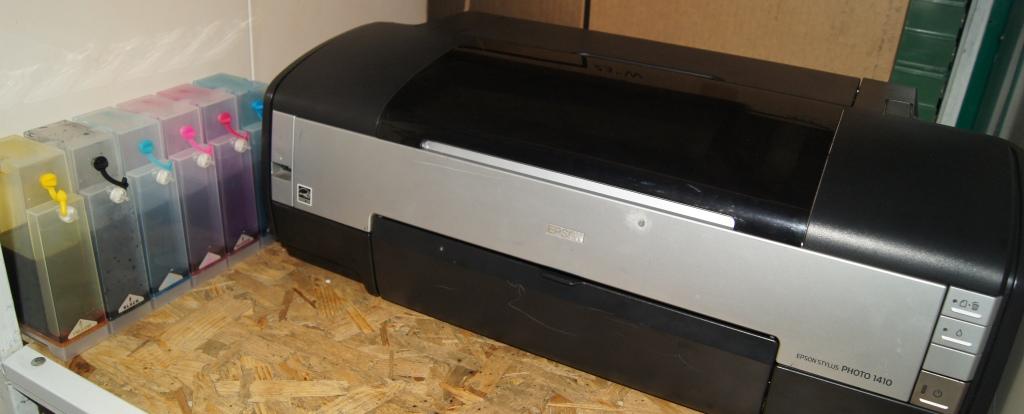

|    Сообщение #7 Отправлено 27 марта 2013 - 10:46   ivana
Удачные, сосуды, удачные. 5-ть месяцев в эксплуатации на 1410 - полет нормальный.
  • Прикрепленное изображение: DSC01858.jpg
|    Сообщение #8 Отправлено 27 марта 2013 - 10:53   Voltos
Просмотр сообщенияivana сказал:
Спасибо! Ваше фото хорошо все показывает
:ilove-r-ru:
А заправляете как? Кладете и через воронки? Или шприцы?
