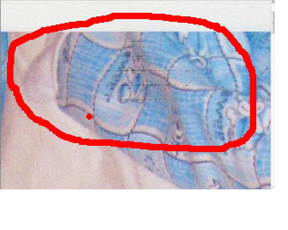

|    Сообщение #33 Отправлено 31 марта 2013 - 20:05   nemeckiy
Вот ещё непонятный трабл, подозреваю где-то что что-то мажет... Мож тож где-то протереть нужно?
http://s018.radikal....7a1a06205c1.jpg
http://s018.radikal....4cc0a093d30.jpg
|    Сообщение #34 Отправлено 31 марта 2013 - 20:10   aaaa
nemeckiy,
Мажет только чёрный , по направлении движения ПГ?
|    Сообщение #35 Отправлено 31 марта 2013 - 20:13   nemeckiy
aaaa, По цветности мажет так как синий. А вот с направлением не знаю, как определить, открыть крышку и смотреть когда печатает, заметить в какую сторону движется катридж и когда мажется?
|    Сообщение #36 Отправлено 31 марта 2013 - 20:18   aaaa
Просмотр сообщенияnemeckiy сказал:
А что там непонятного?
1.По ходу ПГ;
2.По ходу бумаги.
Не надо открывать и смотреть, надо посмотреть в экран. А то некоторые ухитряются при загрузке рисунка развернуть его на 90 градусов.
|    Сообщение #37 Отправлено 31 марта 2013 - 20:37   nemeckiy
aaaa, Ничего не разворачивал, А4 отсканил. Получается что не по ходу движения, так как катридж двигается поперёк листа а не вдоль. Да и хаотично намазано, на скане обведено красным.
|    Сообщение #38 Отправлено 31 марта 2013 - 20:42   aaaa
Как мы не можем договориться про такую простую вещь? :tongue:
Или мажет ПГ, или прижимные ролики. Между ними разница в 90 градусов.
|    Сообщение #39 Отправлено 31 марта 2013 - 21:27   nemeckiy
Так я ж сам не понимаю, что непонятного??? На сканах видно что намазано вдоль листа, но не в одном месте а во многих...
Если лист формата А4 преобразовать в геометрическуж фигуру, то одна сторона будет длина (бОльшая), а другая ширина (меньшая), так вот мажет в длину, вдоль длиной стороны... На скане что не видно?
Отсюда вывод: соответственно мажут ролики. Я верно мыслю?
Кстатии подобного не было, это впервые пока не напечатал фото на весь А4.
|    Сообщение #40 Отправлено 31 марта 2013 - 21:32   aaaa
На вашем скане смазы горизонтально, а не вертикально. Я так понял, что от ПГ, но переспросил на всякий пожарный ...
