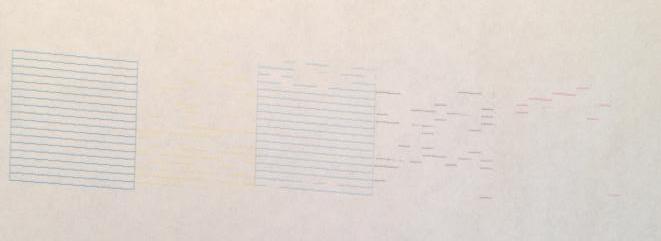

Принтер epson px730wd, снпч Inksystem

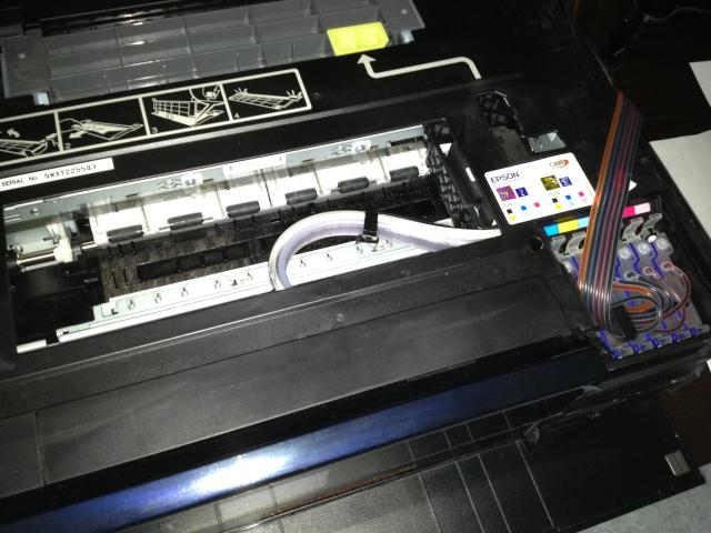

Вчера печатал фотки, штук 100 напечатал и пропали несколько цветов. Распечатал тест дюз, видны только 2-3 цвета, остальных либо нет совсем, либо есть но частично. Первый цвет, голубой или синий, есть всегда, остальные то появляются то пропадают. Несколько раз делал прочистку головки - не помогает, снимал/ставил картрижди - тоже ничего. Заметил в некоторых трубках шлейфа пузырьки воздуха, может ли это быть причиной. Помогите пожалуйста, как вылечить?

Странно, в шлейфах что от канистры к картриджам идут чернила есть, а в трубках что от картриджей к головке пусто почти, на стенках только.

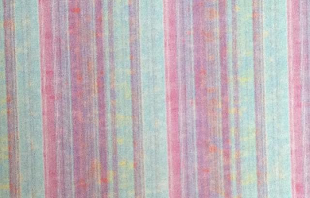

Короче, факт в том, что черного цвета нет вообще, вот так выглядит Черный квадрат Малевича в исполнении моего принтера.
Вопрос в следующем, как прокачать чернила до головки?

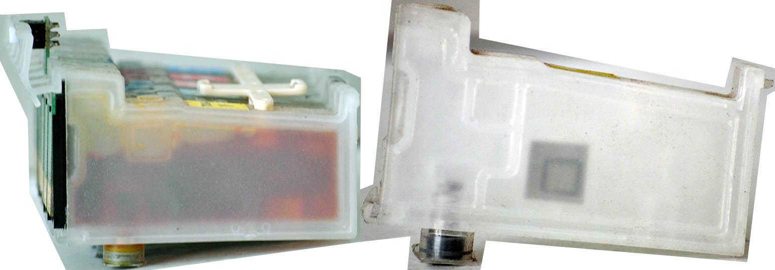

снимите черный картридж сначала и промойте его, можно мистер мускулом, 50-60градусов, только промывать нужно в обратном направлении. В место где стоит клапан (нижняя часть картриджа) втыкаем шприц с раствором, из того места куда заходят чернила, она должна выливаться, фильтр должен быть - смотрите фото, серый квадратик на пустом картридже и есть фильтр. Бутерброд - смотрите на форуме, сто раз пересказывать никто не станет

Короче шприц помог, чернила после нескольких отсосов пошли в картридж и теперь он полон, однако принтер по прежнему печатает цветастую картинку вместо черной, может надо раз 100 черную напечатать чтобы чернила закачались в голову?

Ребята, чем ПГ то промыть, чтобы залить и попечатать, есть что-то специальное или мистер мускулом, не разъест трубки, голову не запоганит? Вчера пробовал печатать абсолютно черную картинку, сначала несколько полос напечатал черным, потом опять сильно полосить стал, копий через 15 опять черный пропал совсем. Проблема остается.
