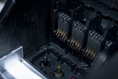

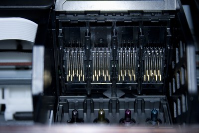

Добрый двечер ! Купил принтер Epson Expression Home XP-103 с СНПЧ ! Жёстко входил картридж. Поставил всё правильно ,но краска из головы уходила в доноры обратно. Несколько раз снимал,ставил ,эксперементировал с картриджем откачивал воздух,но всё-равно по окончании печати краска чуть уходила обратно в доноры оставляя в шлейфе воздух по всем цветам .Потом перестал некоторые картриджы распознавать.Заметил,что на двух цветах сломано по одной ламели ,одна была погнута . Чуть дотронулся,хотел поправить и та сломалась.Метал ,понял вообще очень нежный. Кто-то менял ламели непосредственно в колодках блока ПГ ? Или они могут быть взвимозаменяемы от других моделей ,снять с одной ламель и поставить на родную ? Или можно преобрести где нибудь ламельные готовые колодочки для конкретной модели ? Всем, кто ответит,очень признателен !

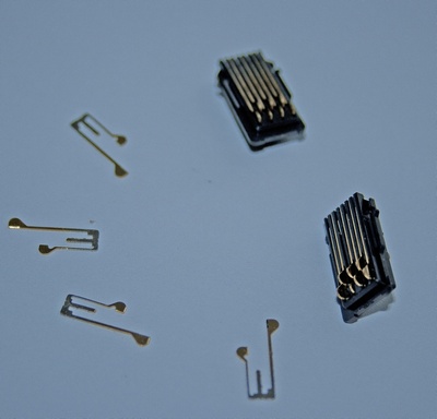

да...два усика вовнутрь и вверх...контактная площадка в руках...они съёмные.
Если поменять только один контакт...тоже можно...принцип "защипа".

Прикрепляю файлы . Только у донора немного контакт изменён .В родном углом,а в донаре округленный ,подозреваю,что эти углы плохо в картридж заходили и повыламывались .Кстати Кока ,Вы пробовали конкретно менять одну ламель ? Спрашиваю потому ,что когда снимал ламели с другой колодочки ,они я понял немного были приклеены,пришлось немного лезвием потрошить,но всё равно защеп трудно было поддеть ,как можно это более безболезненно сделать эту операцию ?

менял...они не приклеены...не используется там клей...чисто механически...я же сказал-принцип "защипа" и посередине "направляющая" ввиде "клина"....может непонятно выразился...
| Сообщение #6 Отправлено 26 марта 2013 - 09:06
Доброе утро ,Кока ! Спасибо,что возитесь со мной ! Пытаюсь потренироваться на разбитой колодочке,что б с родную не раздраконить,:)) Что - то не очень выходит :)) ! Каким лучше инструментом выковырять ? Я уже пробую и расщипирить :)) ламель двумя пинцетами,она всё равно вверх не лезет :)) ! В телефонах стационарных у меня без проблем получается поменять :)) !
| Сообщение #7 Отправлено 26 марта 2013 - 09:08
да как...есть такой инструмент-крючёк...из спицы стальной...вот им и...
| Сообщение #8 Отправлено 26 марта 2013 - 09:18
Хорошо,понял! Главное ,что б они подходили от старых моделей .
| Сообщение #9 Отправлено 26 марта 2013 - 13:27
Всё,спасибо Кока !Ламели подошли и долго не мучался с заменой .Главное ,что на всех четырёх цветах одна и таже ламель поломалась. Потом глянул,что на картридже именно в этом месте стопорный шпындык,который держит планочкук с чипами в четырёх местах именно грызёт этот контакт . Тема закрыта ,всё сделал,заработало Слава,Богу !!!

Кстати, по теме. Называется эта штука "контактная группа чипа картриджа", приобретается в СЦ или у ремонтёров фотопечатных принтеров за бутылку пива. Даже 6 штук таких дадут, если лень будет иголкой выковыривать.

От принтеров с семиконтактными чипами картриджей контактные группы "один в один" не подойдут. Переставить контакты - это можно. Если терпения хватит.
| Сообщение #19 Отправлено 26 марта 2013 - 18:43
Я это сразу увидел, три Эпсона и три разные посадки контактной группы , понял ,что искать бесперспективно .Не было особого труда повыкидывать,повыковыривать ,главное ,что запахало .Это уже четвёртый у меня принтер ХР-103 ,с 2005 г. Опыт приходит с каждым разом всё объёмнее :)) !!! Спасибо за консультацию !
