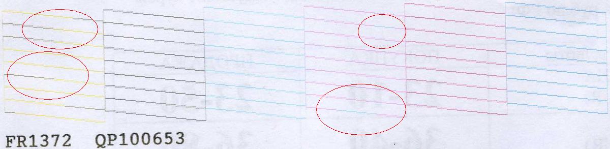

Приветствую всех форумчан! На днях столкнулся с такой проблемой - при проверке дюз стал путать цвета на "мадженте", фотографии соответственно жуткого качества. Запускал чистку головки - ситуация становится чуть лучше, несколько прогонок проверки дюз и опять все печально. Калибровку головки тоже пробовал. Принтером пользуюсь чуть больше года, использую ПЗК, до недавнего времени печатал отменно и все было хорошо (очереди друзей выстраиваются на печать фоток с отдыха). Стараюсь хотябы раз в неделю прогонять принтер на какой-нибудь фотографии, чтобы не сохли чернила. Фото взято с форума, у меня на дюзе мадженты в центре преобладает синий оттенок, сверху и снизу по паре строк "правильный" цвет. С чем это может быть связано и как можно поравить? Заранее благодарен! и... обещайте сильно не расстраивать =)

Уж больно категорично... Если на мадженте преобладает циан, и это практически не лечится прочистками, то возможно проблема с герметиком ПГ... Можно попробовать поставить оригинальные картриджи для проверки.

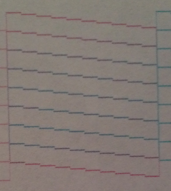

ну вот кое как получилось :)
