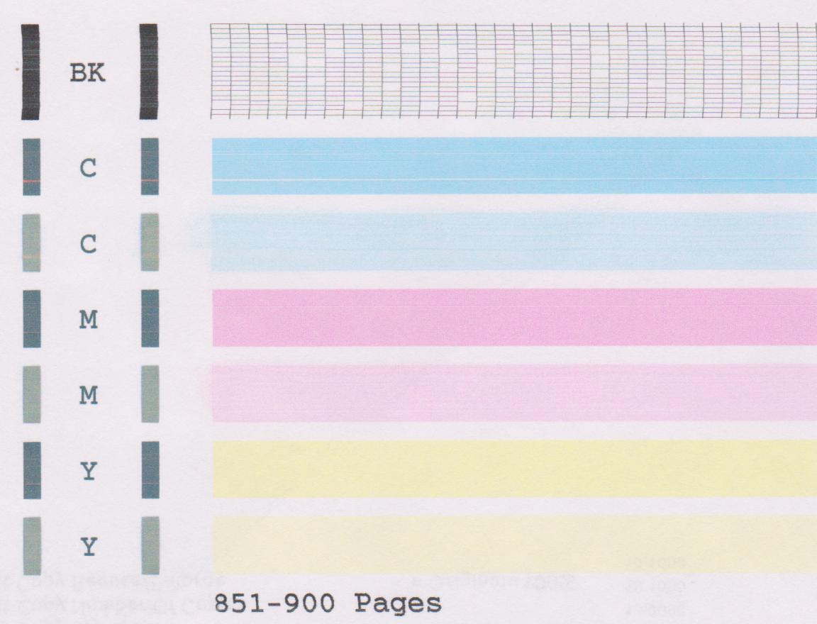

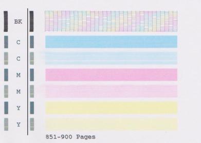

| Сообщение #4 Отправлено 26 марта 2013 - 12:32
lalso,
На таком маленьком скане теста дюз мало что видно.
| Сообщение #6 Отправлено 28 марта 2013 - 17:26
Проблема с черным картриджем.

| Сообщение #10 Отправлено 01 апреля 2013 - 00:30
Износ черного картриджа, менять надо картридж. Да и на цветном лайты маженты и циана какбэ пылит(если мне не показалось).
