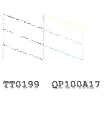

|    Сообщение #5 Отправлено 24 марта 2013 - 20:32   кемаЛЮК
Доноры вроде как отбалансированы...
  • Прикрепленное изображение: 25.jpg
|    Сообщение #6 Отправлено 24 марта 2013 - 20:35   ugrinov_ss
кемаЛЮК, ну вот, другое дело! Теперь просьба, поведайте нам, как Вы мыли ПГ. Снимали ПГ? Или просто шприцом под давлением промывочную жизкость закачали?
При таком тесте дюз - мыть мыть и еще раз мыть ПГ. Возможно промывка Kill Bill потребуется.
"Бутерброд" делали ? Если нет, сделайте. Как вариант - может банально на ПГ что-нибудь "налипло".
