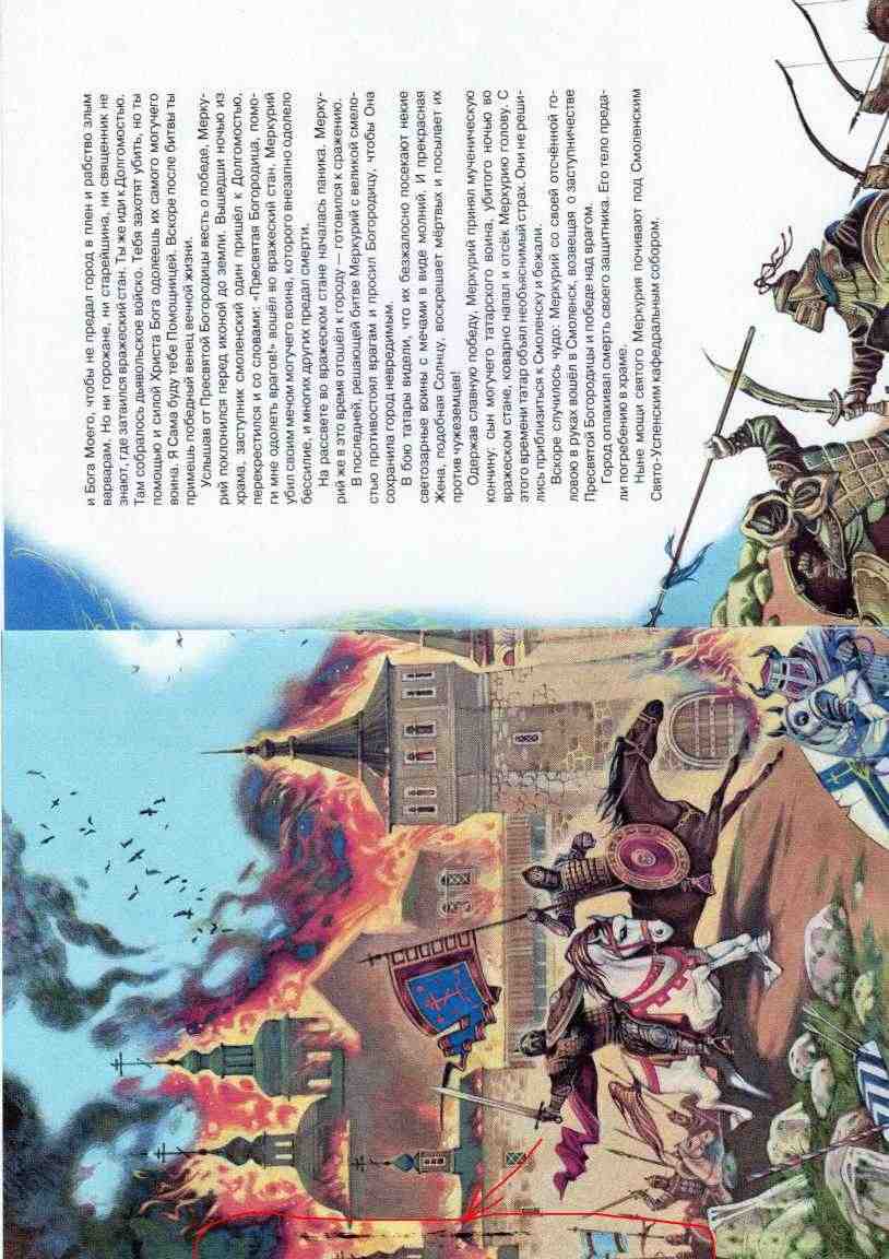

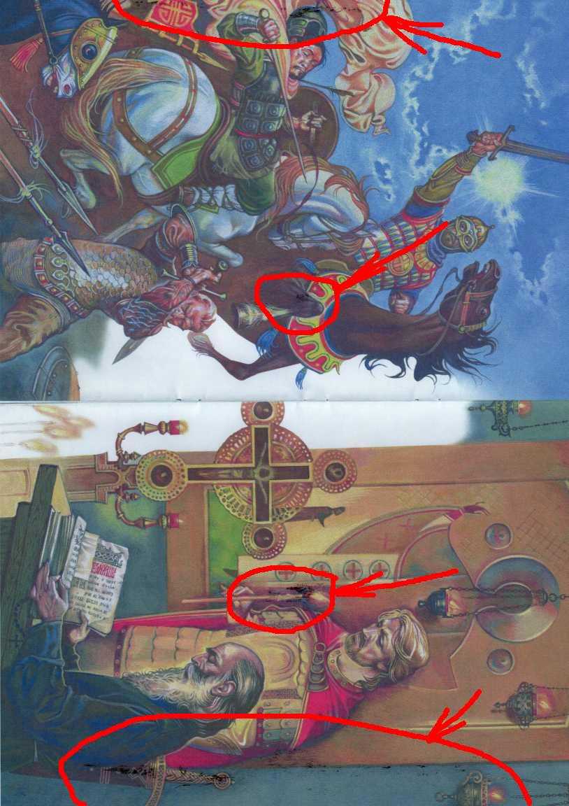

Прикладываю два скана.
На первом – весь лист заливается картинкой, наверное, самая неудачная распечатка.
На втором – наполовину текст, наполовину картинка. Если в CorelDRAW переворачиваешь страницу таким образом, чтобы сначала печатался текст, а в конце листа картинка, то результат без нареканий.
