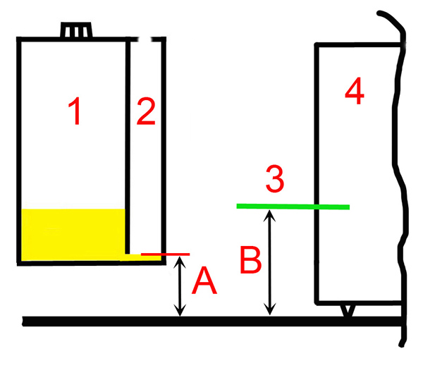

|    Сообщение #12 Отправлено 23 марта 2013 - 12:40   aaaa
darkwolf09,
Уровень чернил "A" в полупустых воздушных отсеках доноров должен быть примерно на 20 мм ниже уровня дюз "B", или выхода бумаги из принтера "4".
  • Прикрепленное изображение: uroven.jpg
