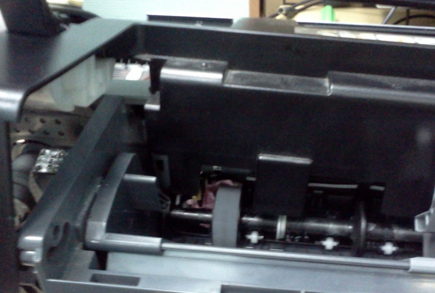

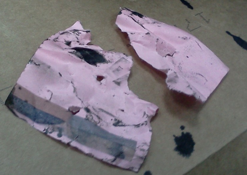

|    Сообщение #7 Отправлено 28 марта 2013 - 19:06   Glider
Вы не представляете!!!
Действительно замятие бумаги, только его было не видно, пока не посмотришь по внимательней!
Над роликом, который захватывает бумагу. Оказывается юзеры наклеивали на краешек бумаги 10Х15 стикер, чтобы обмануть принтер, который печатал и оставлял белую полосу в конце листа. Моему возмущению не было предела!!! Внутри всё так и кипело . . .
Всем Спасибо.
:rolleyes:/>
Прикрепленное изображение: IMG941.jpg
Кусок по-ближе.
  • Прикрепленное изображение: IMG942.jpg
