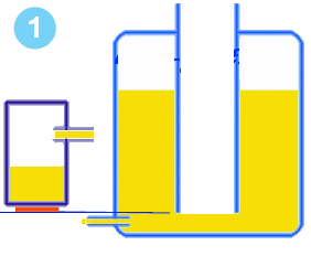

И так если ты уверен что с СНПЧ все в порядке, тогда могу предположить что дело в чернилах, а точнее в поверхностном натяжении
Судя по твоим скринам у тебя доноры подняты чтобы продавливать инктек, а твой черный - вода и для него давление избыточное (это видно по второму отсеку на черном)
ставь на место цветные опускай только черный
ага работает, жми

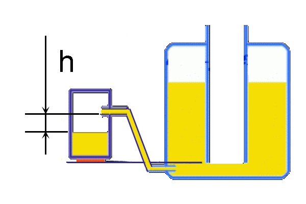

Aliado,
Хочу заметить, что на балансировку влияет и такая величина, как h:
