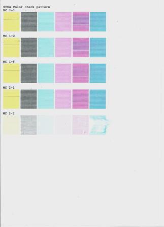

Помогите пожалуйста!Принтер EPSON L800 в работе уже 1 год печатал исправно но уже 4 месяца ведёт себя страннно.
1) печатает быстро громко
2)печатает смазанно на фото как буд то разбрызгивает краску
3) где чёрным печатает жёлтым или красным
делала прочистку разбирала парковку промывала, памперс выведен выкладываю фото с программы что может быть везти в ремонт далеко
| Сообщение #20 Отправлено 07 января 2014 - 11:01
проблема в чернилах, смазывает при печати теста с минимальной каплей, при нескольких прочистках и возможно при повышении температуры, частично лучше запечатает, смотрим тест режимов печати
