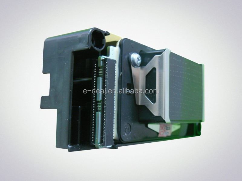

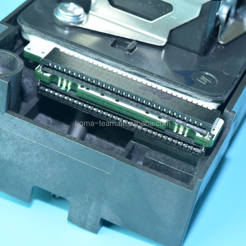

| Сообщение #14 Отправлено 01 сентября 2017 - 18:02
Egud, Так там же выше написано:
Ну и я тоже погуглил и кажется разобрался, у них замки на разъёме шлейфа разные.
Вроде в 4000 надо F145001, а в 7450 F160010. Но я не уверен в правильности картинок, по моему китайские продавцы сами используют одни картинки на все модели головок, но вот нашёл отличающиеся.
4000 - DX5 - 8 каналов ( ВОСЕМЬ ... и 180 дюз на канал). Но это DX5 "первый релиз" и никак не совместима даже физически ни с какими др. DX5 - разница в 1 линию управления электроники (шлейфы, платы).
PRO 7450
PRO 4000
