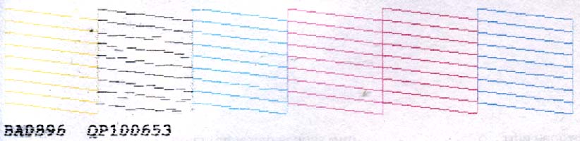

Здравствуйте!
Принтер T50
СНПЧ Revcol, картриджная
Чернила Hameleon
Спустя меньше года после покупки принтера и снпч при печати текста стали двоиться/расползаться отдельные строки. Никаких событий (ремонтов/повреждений и т.п.) этому не предшествовало.
Тест дюз прилагаю. Картинка теста повторяется - смещены всегда одни и теже черные и светлосиние полоски одним и тем же образом. Что бы это могло быть и как с этим побороться?
Спасибо,
Виктор
Проблема с T50 Дюзы сместились по вертикали
| Сообщение #2 Отправлено 21 марта 2013 - 06:57
Обычный кривоструй дюз ПГ. Пробуйте для начала "мягкими" методами прочисти (см. форум). Если не поможет - снять ПГ, прочистить, высушить, вставить.
Я бы еще и чернила поменял.
| Сообщение #4 Отправлено 21 марта 2013 - 11:10
Hameleon ревколовский нормальные чернила, я ими 3 года печатаю и не жалуюсь, не в них проблема.
Epson R295, Т50, СНПЧ капсульные от resetters + самодельные капсулы, чернила Hameleon
| Сообщение #5 Отправлено 21 марта 2013 - 11:51
You-ba, бывает и брак попадает людям. Может быть и в чернилах. Сейчас главное автору сделать бутерброд для начала, если не поможет, делать как как писал
Хочешь жить, умей вертеться
| Сообщение #6 Отправлено 24 марта 2013 - 18:01
"Бутерброд" решил проблему. А я, балда, чуть не выбросил принтер на помойку:).
Огромное спасибо всем откликнувшимся.
Виктор
