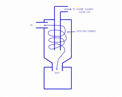

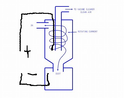

Доброе время суток.
Подскажите, как правильно расчитать смесь циклонного и электростатического фильтров для пластиковой емкости от 50 до 250 литров для стационарного тонерного пылесоса вместо фильтров 3М
Вот чертеж циклона:
Вот принцип работы:

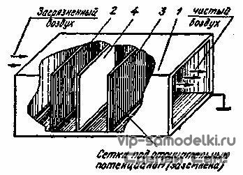

Вот описание электростатического фильтра:
Электронный очиститель воздуха своими руками http://vip-samodelki...l-vozdukha.html
рисунок в следующем сообщении т.к. не получается прикрепить еще 2 файла.
Обычно для очистки воздуха от пыли применяют сложные и громоздкие механические фильтры, имеющие низкую производительность.
Заметно увеличить производительность и уменьшить размеры воздухоочистительных установок можно, применив электронный пылеуловитель.
Принцип действия такого пылеуловителя заключается в том, что загрязненный воздух проходит через металлическую трубу 1, внутри которой установлены две проволочные сетки 2 и 3, играющие роль фильтра (рис. 1).
Сетка 2 изолирована от короба и находится по отношению к нему под постоянным положительным напряжением 5,2 кв. Сетка з имеет надежный электрический контакт с коробом (заземлена). Частицы пыли, проходя через первую сетку, приобретают сильный электрический заряд, который заставляет их оседать на сетке второго фильтра, имеющей по отношению к первой сетке отрицательный потенциал.
Для очистки от крупных частиц между первым и вторым фильтрами установлен дополнительный механический фильтр 4. Очищенный от пыли чистый воздух выходит из противоположного отверстия трубы, а пыль осаждается на дне, вблизи второго фильтра.

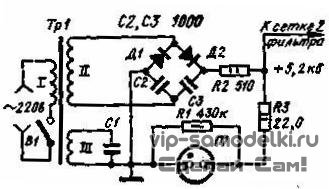

Устройство электронного пылеуловителя несложно, но требует источника постоянного напряжения 5,2 кв. Его можно собрать по предлагаемой схеме (см. рис. 2). Он представляет собой выпрямитель сетевого напряжения, состоящий из повышающего трансформатора Тр1 и выпрямителя с удвоением напряжения на диодах Д1, Д2 и конденсаторах С2, С3. Ограничение выходного тока до безопасной для человека величины 5 ма осуществляется с помощью токоограничительных резисторов R1-R3, а также дополнительной обмотки III, трансформатора Тр1, (вместе с конденсатором С1 она образует феррорезонансный стабилизирующий контур). Действие его сводится к тому, что в случае превышения выпрямленного тока более 5 ма, напряжение на выводах обмотки II снижается.
Неоновая лампа Л1 в данном устройстве играет роль сигнализатора величины выпрямленного напряжения. Включается она параллельно резистору R1. Сопротивление его подобрано таким образом, чтобы при выпрямленном напряжении 5,2 кв падение напряжения на резисторе R1 составляло около 100 в, то есть достаточное для зажигания неоновой лампы. По мере накопления пыли на второй сетке, происходит увеличение потребляемого тока, это приводит к понижению выходного напряжения. Лампа Л1 гаснет, что свидетельствует о том, что пылеуловитель требует очистки.
Очистку устройства можно производить только после выключения питания.
В выпрямителе пылеуловителя использованы кремниевые диодные столбы и высоковольтные конденсаторы, применяемые в телевизорах. Трансформатор Тр1, с целью повышения его электрической прочности, залит эпоксидной смолой. В качестве диодов Д1 и Д2 можно использовать кремниевые высоковольтные выпрямительные столбы Д1006-Д1008.
Источник: http://www.mirsamodelok.ru
Вот чертеж циклона:
Вот принцип работы:

| Сообщение #8 Отправлено 14 февраля 2014 - 17:29
Купить фильтр 3М. Стоит 13 уе. Дешевле и быстрее. По качеству очистки лучше не придумаешь(см. старткопи). На основе его(фильтра 3М) работает моя заправочная станция.
| Сообщение #9 Отправлено 15 февраля 2014 - 01:59
Мне этого фильтра с таким пылесосом http://color-xerox.r.../vacuum_3m.html хватает на 2 -3 дня работы. Потом чистка или новый. Напряжеие которое я думаю повадать на электроды порядка 100кВ, ток около 5мА, возможно напряжение даже увеличу примерно 100-300кВ для надежного результата и исключения фактора скорость воздушного потока, ток будет тотже самый. Обычно для электростатических фильтров используют напряжение от 30 до 100кВ и степень очистки воздуха составляет 99%. Схема из журнала домашний практик (домашний мастер) выпуск 7 год 2010 около 5МБ djvu. Жаль прикрепить не могу, но зато могу выслать на электронку.
С повышающей обмотки трансформатора выходит 4кВ, а затем стоит умножитель на 2. Я думаю перемотать повышающую обмотку до 100 - 300кВ и поставить диодный мост состоящий от 20 до 80 диодов(Диод высоковольтный КЦ 106 Г (аналог 2СL77) 5 мА 20 кВ, Китай).

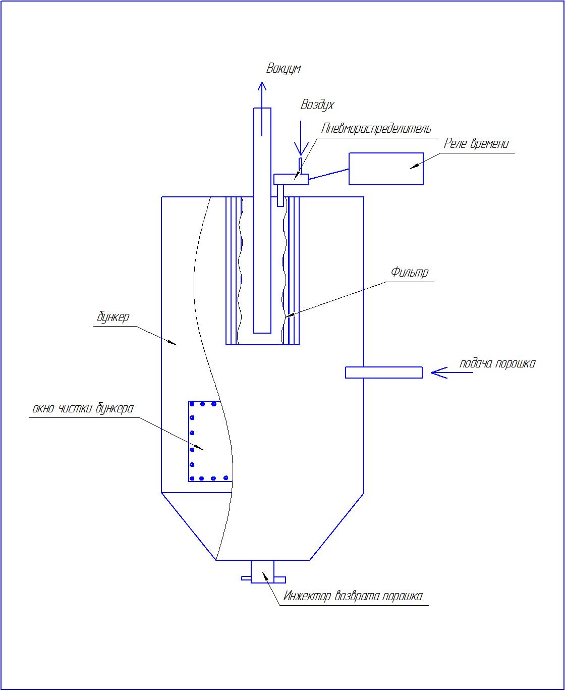

| Сообщение #12 Отправлено 16 февраля 2014 - 03:28
Есть устройство для нанесения порошкового лака при помощи электростатического напряжения. В нём есть блок возврата не использованного порошка. Я накидал схемку и опишу его устройство. В принципе это тот же пылесос для тонера. Обьём бункера может быть любым лишь бы насос вакуумный тянул. Описание: Блок состоит из букера, фильтра, пневмораспределителя, окна для чистки бункера. При подачи вакуума порошок втягивается в трубу и попадает в бункер. Для предотвращения налипания на фильтр установлен пневмораспределитель и реле времени. Через определённый промежуток времени в фильтр подаётся порция воздуха под давлением чем и сбивает налипший порошок. Внизу бункера расположен инжектор с его помощью порошок возвращает обратно в систему (что вам не нужно). С боку бункера на винтах под прокладку прикручен лючок для чистки бункера вручную. При желании можно собрать такую систему исключив инжектор, окно для чистки и сделав бункер сменный например с пластиковых бочек.

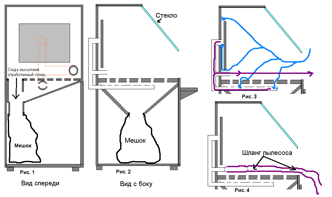

| Сообщение #15 Отправлено 30 марта 2017 - 10:51
Пользуюсь уже 2 года вот такой конструкцией. Тонера в комнате нет, рукава даже и не закатываю. Пользуюсь полиэтиленовыми перчатками, только для того чтобы не оставлять жирные отпечатки на валах
. Заправляется в среднем 2-3 картриджа в день, то есть очень мало.
Получается замкнутая система. Воздух в комнате засасывается в коробку, фильтруется, и выбрасывается обратно в комнату. Для проветривания помещения открывается окно. Делается влажная уборка помещения(правда лениво, потому не каждый день).
Из минусов только гул от двигателя, но это поправиться уже в версии 2.0.
Принцип работы: когда шланг пылесоса вставлен в трубу вентиляции(Рис.4), работает как вытяжка(Рис.3). Когда надо очистить картридж то шланг вынимается из трубы и работает как простой пылесос. После чего шланг обратно вставляется в трубу. Пылесос работает почти постоянно. Выключаю только когда уже картридж полностью очищен. Сам пылесос состоит из шланга,фильтра 3М, двигателя от пылесоса. Обороты двигателя регулируются регулятором оборотов от болгарки(с плавным пуском
, нравиться
). Фильтр тонера вытряхиваю раз в пол года. Тяжелые частицы в воздухе и отработка собираются в мешок. Мешок на 45 литров также меняю раз в пол года.
Конструкция временная но никак руки не доходят чтобы доделать версию 2.0. Она в два раза больше, в три раза мощьнее и тише, и поток воздуха будет идти через циклон(фильтр грубой очистки) и два фильтра 3М(фильтр тонкой очистки).
Будут вопросы пишите в эту тему. Отвечу.
