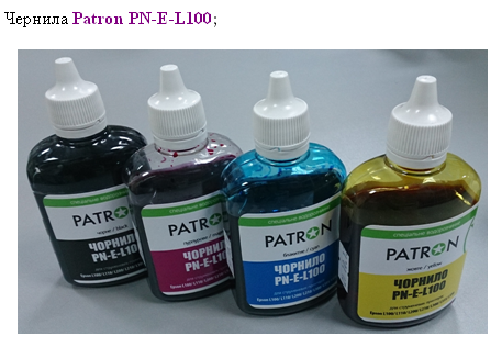

На принтере Epson L110 использовались чернила "Комплект чернил Patron Epson L100 (4x90) B/C/M/Y (E-L100-090-MP)"
Подробнее: http://rozetka.com.u..._l100/p1783757/
По цене в 4 раза дешевле оригиналов.
Отличия от оригинальных в большей смачиваемости офисной бумаги A4 для струйной печати CRYSTAL PRO 80 (при полной заливке листа чернилами его нужно положить под пресс, иначе выгнет). Также у чернил присутствует спиртовой запах, который правда через время выветривается.
Цветопередача на обычной бумаге слабо отличается от оригинала, при печати на глянцевой фотобумаге Videx HGA6-180/100 меньше заметны оттенки, чем на оригинале.
Потеря цвета на фото при длительном солнечном свете (два месяца на подоконнике) не отличается от оригинальных чернил.
Мой вывод: вполне достойная замена оригиналам.

1. PATRON удивил очень удобной для обращения и упаковки бутылкой из прозрачного пластика, особенно носиком на крышке, обеспечивающим четкий налив в отверстие без попадания капель мимо.
