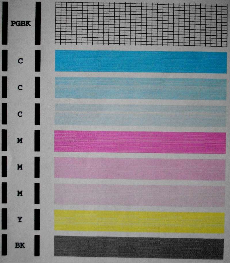

Добрый день. Подскажите пожалуйста как решить проблему с принтером Canon IP4840, после установки СНПЧ каким то образом шлейф с красками от СНПЧ попал под ПГ, появился треск ремня и после этого начали полосить все цвета. Cейчас я использую оригинальные картриджи Canon. СНПЧ я снял после того как попал шлейф под каретку.
Тест дюз прилагается.
Прикрепленное изображение: 11111.jpg
Заранее всем спасибо.

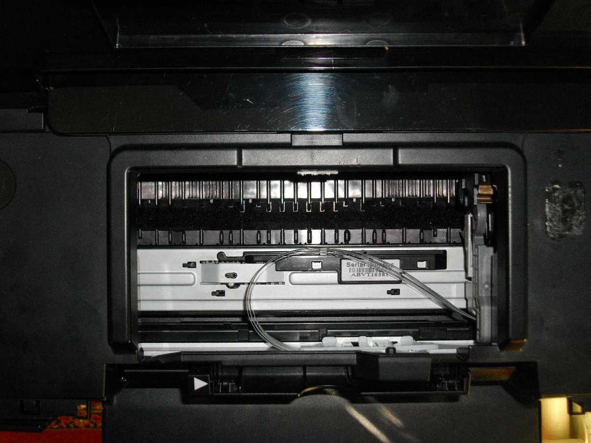

КТО ЗНАЕТ как правильно установить каретку ПГ(может там есть какие то метки) или кто может скинуть фотку припаркованой ПГ принтера Canon IP 4840. Буду очень благодарен......
это фото моего принтера
Прикрепленное изображение: 11IMGP3054.JPG
Не очень ли она сдвинута влево?????

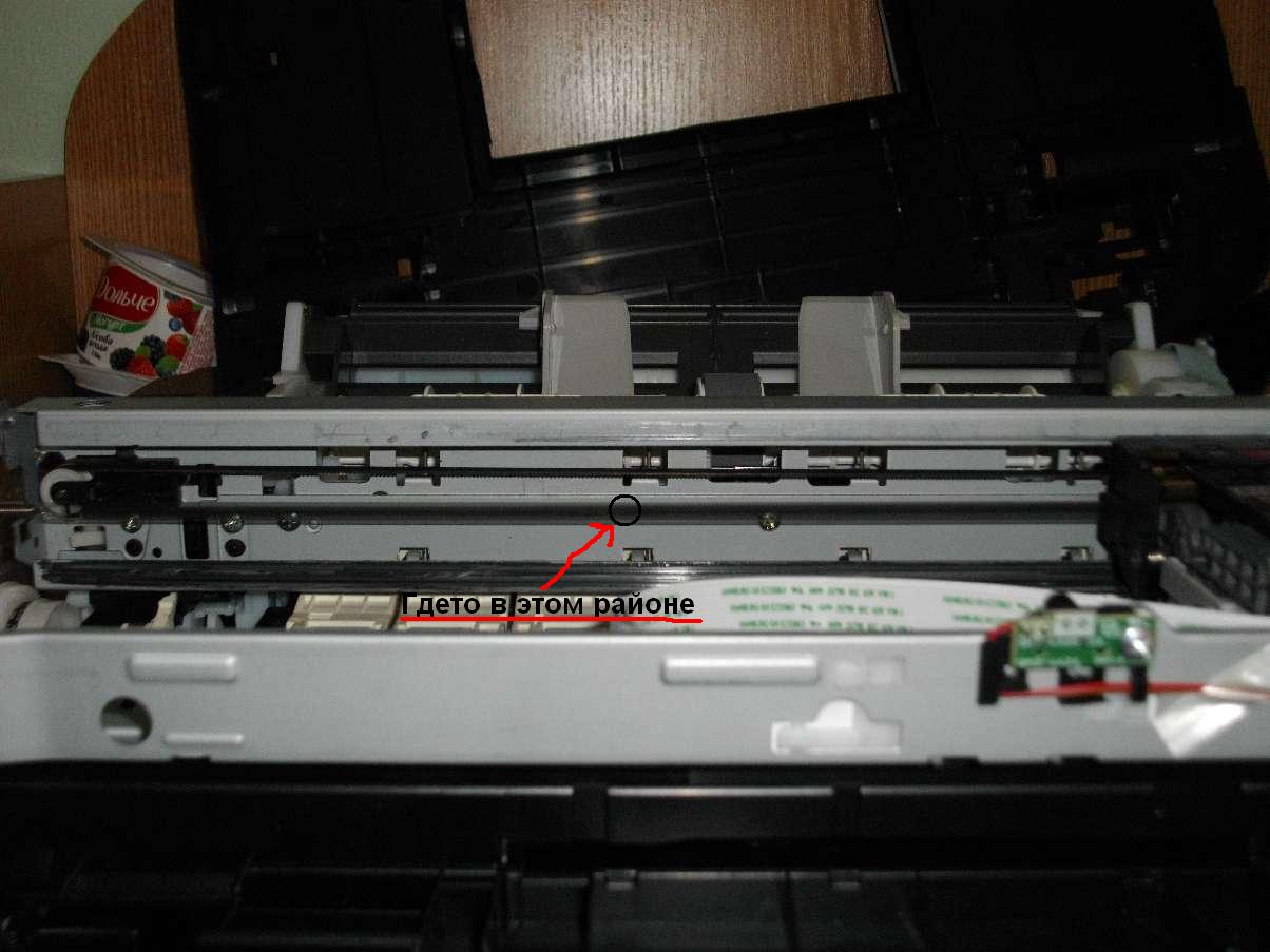

На энкодере есть маленькая черная точечка диаметром чуть меньше 1мм.
Прикрепленное изображение: 11IMGP3059.JPG

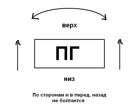

Может ли ПГ болтаться в таких направлениях
Прикрепленное изображение: Безымянный.JPG
|    Сообщение #18 Отправлено 19 марта 2013 - 14:07   aaaa
Дома посмотрю на эту ленту, а теперь, на работе, думаю, что никаких точек там не должно быть.
|    Сообщение #19 Отправлено 21 июня 2013 - 15:34   mali-bu
Когда приклинило каретку, мотор мог сорвать зубья ремня из пазов. В этом случае при печати возможны сдвиги изображения, потому как мотор энергично гоняет каретку по крайним положениям и в силу инерции каретка чуток скользит по ремню.
