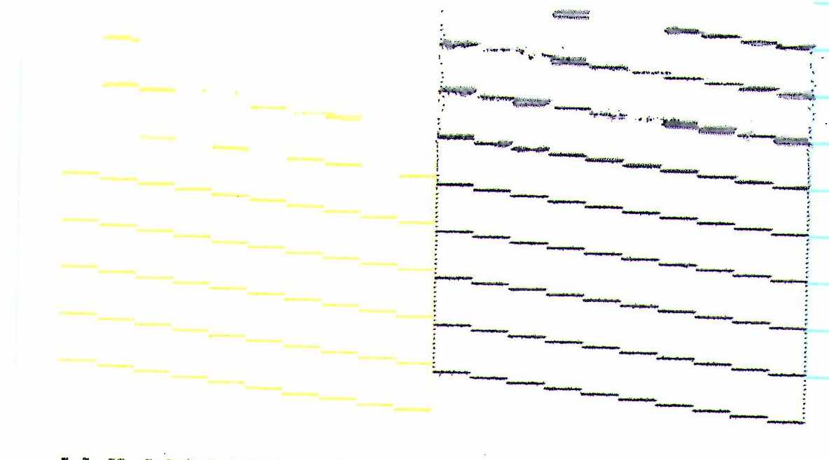

Добрый вечер! Нужна помощь, буду краток, есть тест дюз. Чернила менял, система картриджная.2-е разных СНПЧ.Принтер залит весь(плавает), но включается и работает :-).Думаю засор... Хотел промыть шприцом дунул чуток, и из желтогот пузырёек воздуха идёт. Голова умерла?

Для начала "это" исправить, разобрать, вымыть, высушить ... а дальше уже к прочистке ПГ приступать. Куда вы что дунули и от куда вохдух?

Я надел на штуцер черного цвета кембрик со шприцом, и слегка надавил и из жёлтого пузырек пошёл

Если у Вас "плавает" принтер ... про какие чистки и т.п. манипуляции можно говорить ... .
Разобрать, снять ПГ, промыть ПГ, и тогда уже ставить диагноз (промывать давлением крайне не рекомендую, может еще не всё потеряно).
Если голова целая, разобрать принтер, промыть памперс, механику, просушить, смазать, собрать, и ОБЯЗАТЕЛЬНО сделайте вывод отработки.

Это ясно! Всё снимем просушим, вывод сделам(кстати для этого и принесли), вот как определить что голова целая?

Снять ПГ, аккуратно промыть обратным отсосом 20-30 мл на каждый цвет теплой промывкой. После этого можно промывать давлением, тут и будет ясно, нарушена герметичность ПГ или нет. Как проверить електронику ... после просушки вставить обратно в принтер ... я лично других способов не знаю.

Нет про манипуляции я не отрицаю, это всё сделается(вымоется высушится), вот это я к тому-что если голова(худая) не знаю может такое быть или нет, то есть ли смысл всё промывать, клиент скажет, что голову покупать не будет. Вот я и проверил сначала, а тут тест дюз такой, и спросил у Вас. Будем снимать грязь откачивать, если это грязь

Ну, ремонт принтеров, особенно промывка (прочистка) ПГ своего рода лотерея. В вашем случае конечно есть смысл, ничего страшного и критического нет.
