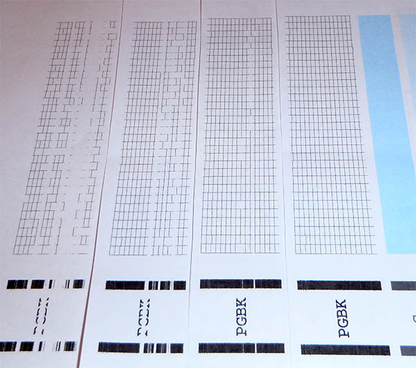

Промыл голову от родных чернил, заправил InkTec, после этого в сервис тесте видно, что отсутствует несколько дюз в light цветах, на фото ниже я обвел их красным. Причем те же цвета не light печатают идеально, все дюзы на месте. Разве light и не light не из одних дюз выплевываются? Почему так получается? Пробовал промывать несколько раз, в итоге это же дюзы так и не работают. На тесте из драйвера заливка ровная, там этого не видно.
PS. Черный был засохший, напроч, еле отмочил, ито не до конца.
Скан: (Увеличить по клику)

  • Прикрепленное изображение: Untitled-1.jpg
|    Сообщение #9 Отправлено 16 марта 2013 - 20:45   Bonio
У меня черный вот такой был. Я его один раз промыл, но видно слишком слабо, почти не помогло. Второй раз промывал более основательно, давлением и обратным отсосом, помогло, но забитые дюзы все таки остались.
