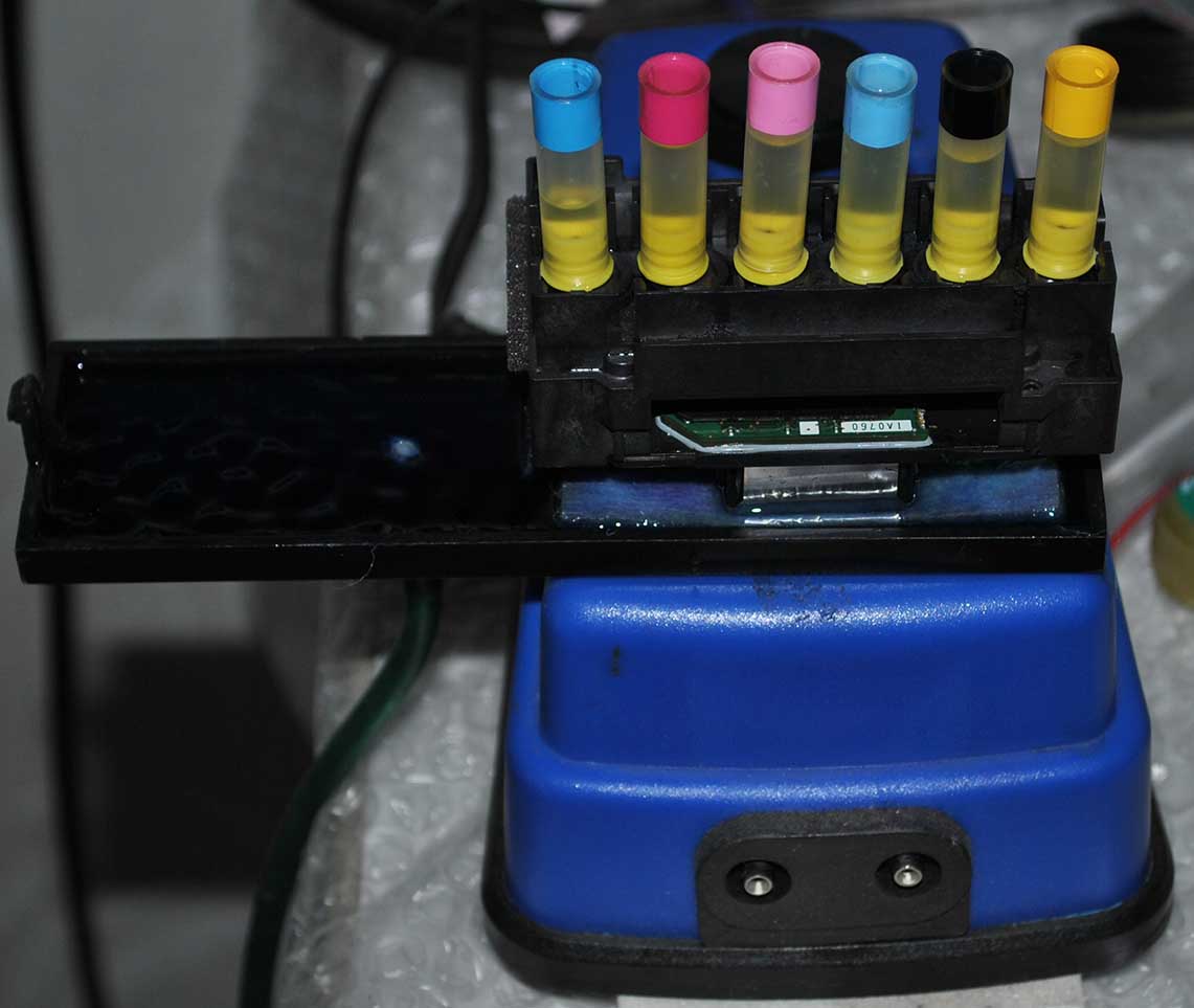

Новый революционный метод промывки ПГ. На идею натолкнул банальный сахар в чае, который если не размешивать, может сутками не растворятся на дне бокала. Лишь только когда мы его мешаем ложкой он растворяется. То же самое происходит в ПГ, если возникли отложения, без дополнительного воздействия они не растворятся. За основу был взят компрессор для подачи воздуха в аквариум, при работе который создает вибрацию. При чем регулятор напора воздуха, меняет силу или амплитуду вибрации. К корпусу компрессора на двухсторонний скотч крепится ванночка, мною на скорую руку взята от заглушки DVD привода в компьютере. На дно ложим кусочек памперса взятый из родного памперса принтера, обильно смачиваем его промывочной жидкостью. Сверху на чернильнозаборные иглы ставим капсулы, в которые наливаем промывочную жидкость. В ванночке просверлено отверстие для слива отработанной жидкости. Ставим ПГ в ванночку, на кусочек памперса, включаем компрессор и процесс пошел. В беспроблемных каналах ПГ, жидкость уходит за 2-3 минуты. В проблемных затягивается от степени загрязнения канала. Обсуждаем, комментируем, дополняем.

ну буржуи вроде как обратным отсосом просто жидкость гоняют, реализовать такой метод как у них, из подручных средств, невозможно, у меня же жидкость проходит самотеком, всю установку собрал за 15 мин. Мыл очень капризную ПГ, ужасный кривоструй на 3ех цветах, через 1.5 часа жидкость из всех капсул стала уходить равномерно. После установки ПГ, на одном из цветов осталось 2е кривоструйные дюзы, видимо поторопился, нужно было подольше промывать

ПГ когда-нибудь разбирали ? Разницу в диаметрах подводящих каналов и диаметре дюз представляете ? Что будет если крупные отложения соберутся у пластины с пъезоэлементами и дюзами ?
Такой эффект многие наблюдали, кто не один год моет головы, особенно после дерьмосовместимого пигмента : пытаешься прочистить 2-3 дюзы - напрочь "уходят" штук 10-15.
Метод будет работать только при обратном отсосе, желательно при снятых фильтрах, что реализуемо не во всех ПГ.

Думал о такой ситуации, простого решения с системой обратного отсоса в голову не приходит. Иногда снимаю верхнюю часть ПГ (фильтра с чернильнозаборными иглами)и мыл фильтра в УЗ ванне, может быть поэтому пластина с обратной стороны не забилась.

На таком же принципе основана и промывка в УЗ вонной, только тут ГОРАЗДО более щедящий метод - частота и интенсивность колебаний не те, что смогут повредить ПГ. Полезно для облегчения проникания промывки в ПГ в сложных случаях, а потом следует делать шприцом обратный отсос, дабы не загнать размокшую грязь глубже в ПГ. Так же и пластина дюз должна быстрее отмываться - о чем и написано в первом посту. Еще бы и капсулы сами наполнялись.

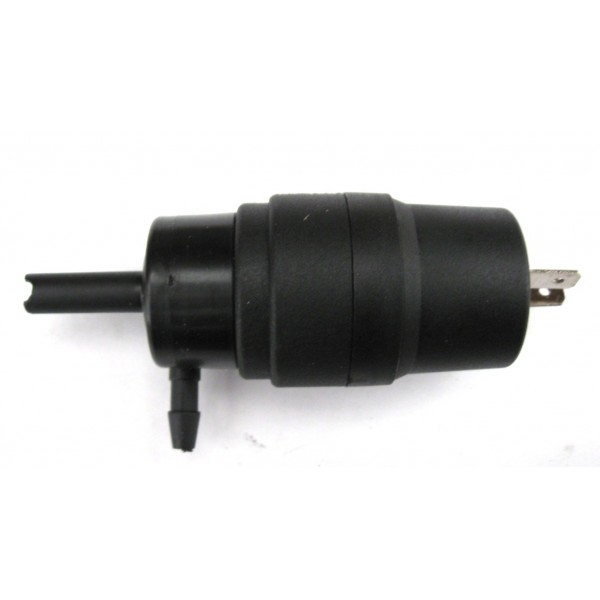

А если моторчик омывателя приспособить!?

Дык с омывателя стёкол автомобильного.
