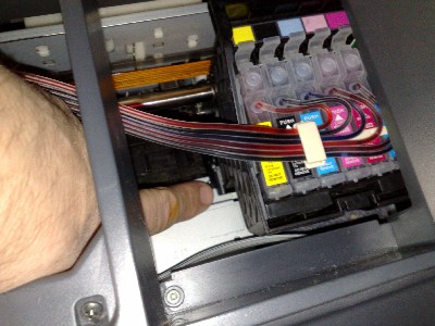

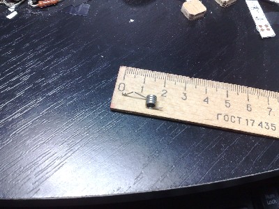

verhal1, блин, как же объяснить на пальцах... в общем на выходе есть ряд роликов зубчатых, которые отвечают за протяжку бумаги, после того, как протяжной вал свободен от нее. Вот эти пружинки располагаются на планке с боков. Они отвечают за то, чтобы эта планка была своего рода подпружинина. Впринципе, поставить их на место большого труда не составляет тому, кто хоть раз делал полную разборку принтера. Если для Вас это ново, то лучше отдайте в сервис.

Вот ваша пружинка:

| Сообщение #13 Отправлено 16 марта 2013 - 14:18
Бодьшое СПАСИБО ugrinov_ss и zigzag_ua !!!
/> Ответ по-существу краток и профессионален. Действительно, при печати на бумаге 10Х15 принтер не дотягивает бумагу в самом конце печати. Теперь проблема ясна, сегодня же разберу принтер и установлю пружинку на место. СПАСИБО, с уважением Верхоланцев С.М.
