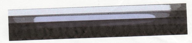

После замены черной головы новая отпечатала листов 10 и потухла. Когда разобрал - увидел, что внутри пусто. Догадался, что при установке черного картриджа ДЗК я затупил и оторвал скотч на толкателе помпы. Все собрал как надо, в голову залил чернила, но теперь при печати черного выдает такую картинку (прикрепил). Плиз помогите - я новичок в этих плоттерах
| Сообщение #2 Отправлено 18 марта 2013 - 01:17
Могут быть две причины. Первая завоздушен тракт подачи чернил. При этом если посмотреть на дюзы головки они будут, условно говоря, чистые. Т.е. Без капель и подтеков.
Вторая - это неправильное давление в ПГ (нет необходимого разряжения). При этом чернила текут самотеком и повисают капли которые не дают печатать головке. В этом случае надо шприцем убрать воздух из мешков в ПГ (отверстие сверху головки). Переходников для шприца не надо. Только плотно прижать и откачать.
Как-то так.
Как-то так.
