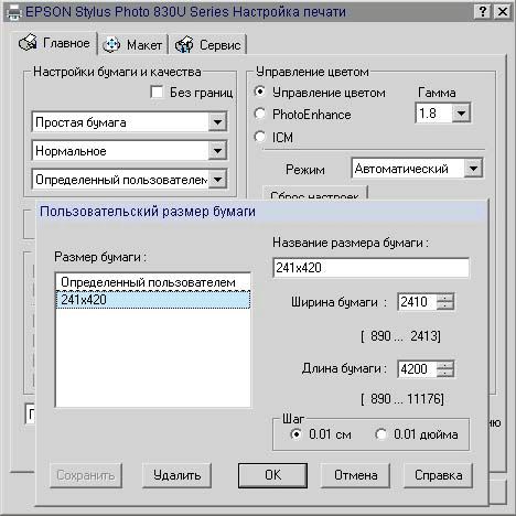

Столкнулся со следующей проблемой. В настройках печати принтеров Эпсон 830 и 830u имеется возможность выставить пользовательский размер бумуги шириной до 241,3 мм и длиной до 1117,6 мм.
Я выставил размер 241х420 мм (обрезанный А3), однако все программы, из которых я пробовал печатать макет шириной под указанный размер, печатали только 210 мм в ширину. При этом только Фотошоп на предварительном просмотре показал следующее:
Все остальные программы спокойно принимают этот размер, но не печатают.
Вопрос (возможно, глупый): в чём проблема и почему принтер не печатает на ширину листа, разрешенную драйвером, да и физически реальную исходя из хода каретки? Есть ли решения проблемы?

Ну так что, получается, что кроме как через GIMP печатать на всё ширину не получится? Тогда не понятно, нахрена в установках принтера имеется возможность установить нерабочую ширину в 241,3 мм?
На всякий случай, ещё раз прикладываю картинку (одну, вторая не влезла):

| Сообщение #11 Отправлено 14 марта 2013 - 19:41
"Благодарим за пользование Службой поддержки Epson.
Принтер Epson Stylus Photo 830 - А4 -того формата. Мах пазмер бумаги - 210мм и область печати(без полей) 210мм. Принтер не может печатать на бумаге, размер которой 240мм, поэтому он обрезает до стандартного размера А4 формата.
Информация о мах ширине бумаги в драйвере не правилная."
Вот так всё просто
Кстати, пробовал как-то печатать на аналогичном Эпсоне через PowerRIR. Размеры носителя там можно было выставить, это да. Вот только печатал он заметно хуже, чем со стандартным драйвером - растр был виден. Возможно, потому что (как предположили некоторые специалисты) PowerRIP не умеет управлять переменным размером капли. Хотя велика вероятность того, что я просто неправильно что-то настроил. Интересно, с GIMP'ом какая в этом смысле ситуация?

| Сообщение #13 Отправлено 23 марта 2013 - 19:29
Вот 240 мм как раз и есть тот предельный размер, который входит в принтер. Там же в устройстве подачи бумаги есть упор подвижный, и этот упор стоит не на самом краю (если под А4). А если его сдвинуть до самого края, то это и будут 240 мм. Более того, я лист такого размера вырезал, и в принтер вставлял, и принтер на нём печатал, но - только до 210 мм.
