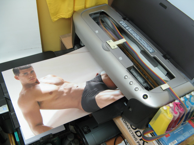

Привет всем ! И вот снова небольшеой отчет об испытаниях принтера Епсон 2100 на чернилах Хамелеон Ep-7800 (пигмент от Ревкола для дорогих принтеров\плоттеров Епсон).
После простоя в 3 дня принтер был запущен. Сделан тест дюз. Тест показал полное отсутствие мадженты. Сделана одна стандартная прочистка из драйвера. Отстой в течение 10 минут. Снова тест : 100% !!!!
На печать запущено 7 листов фоток размером А3. Все семь фоток напечатаны на "одном дыхании", т.е. в потоке :-)
Никакой полосатости или еще какой то хрени не наблюдается :-) Печать велась на бумаге Епсон Люстер в режиме максимальном по качеству. Тест дюз после печати - 100 % !!!
Отличные чернила ! Отличный принтер ! Что еще можно добавить ?

сегодня после НЕДЕЛЬНОГО простоя на принтере Епсон 2100 чернилами Хамелеон ЕР-7800 напечатана картинка формата А3 в суперфото режиме. Все дюзы на месте, фотка отпечатана на отлично ! Хвала Хамелеонам !!!

Принтер Епсон 2100 работает на чернилах Хамелеон EP-7800 уже пять !!! месяцев. Средний объем печати в неделю: 2-3 листа формата А3.
Вот сегодня А3+ печатался :-))) Бумага Епсон Люстер.
ЗЫ перед печатью был простой в 4 дня !, после включения прочисток не делалось, только тест дюз , показавший 100%. СКУШНО :(
