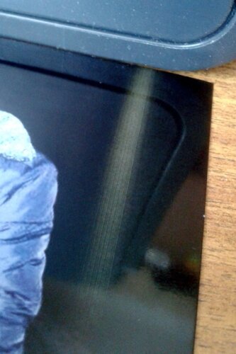

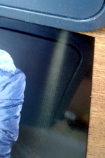

Здравствуйте
Возникла такая проблема. Принтер epson t50 c СНПЧ inksystem
Печатает нормально цветные фотографии, но когда дело касается темных оттенков или черного цвета под конец снимка (в паре сантиметров от края) выдает полосы. Причем в режиме "наилучшее фото", даже сильнее чем в просто "фото".
Причем как на снимках 10x15, так и А4 бывает
Тест дюз в норме, уровень чернил нормален, воздух выкачивал недавно.
P.S. в этом месте печатающая головка "переводит дыхание", то есть после бесприрывной печати снимка немного приостанавливается и снова продолжает печатать.
Как исправить эту проблему?
UPD в большем разрешении
http://img-fotki.yan...36ed02ab_L.jpeg
  • Прикрепленное изображение: 20130311_162409(2).jpg

|    Сообщение #3 Отправлено 11 марта 2013 - 15:11   vookaa
Как до такого докатились, что выкладывать фотки размером 134*200 ?
я бы выложил с большим разрешением, но картинку можно максимум 100 килобайт загрузить.
сейчас попробую через фотохостинг вставить
upd все, загрузил

|    Сообщение #6 Отправлено 11 марта 2013 - 15:19   vookaa
Доступ ограничен
У вас нет прав на просмотр этой фотографии.
сделал прямой ссылкой. попробуйте так
|    Сообщение #7 Отправлено 11 марта 2013 - 15:21   Nikolai67
Выполнить калибровку PF Adjustment из сервисной программы, а именно PF-Bottom Edge Area.

|    Сообщение #11 Отправлено 11 марта 2013 - 17:17   Nikolai67
Ну молодёжь...
Сервисная программа называется Adjustment Program. Для каждой модели она своя. В поиск пишешь "Adjustment Program T50" (без кавычек). Но нужно понимать, что если не знаешь или не понимаешь, что делаешь, то можно принтер довести до комы. Где-то здесь на форуме есть перевод некоторых основных пунктов этой программы. Ищите...
