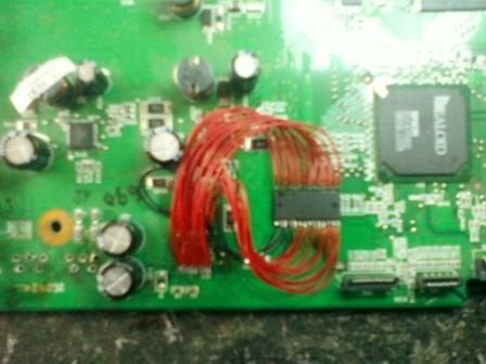

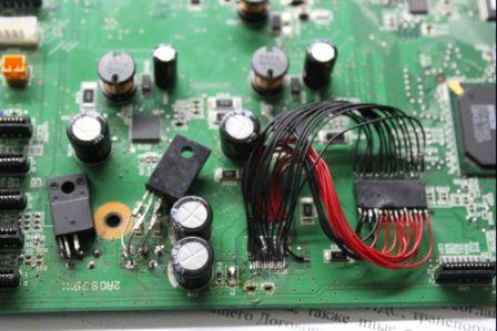

RX690 - Cгорела микросхема решено Cгорела микросхема на RX690
|    Сообщение #1 Отправлено 10 марта 2013 - 21:44   stalker5
подходящие доноры плат от 270/290 микросхемы ключ в правом углу транзисторы придется ставить спаренные kt-818 kt-819 голову придется поменять !!!!!! не проверяй и не запускай принтер на старой голове 100% снова сгорит если что пиши отвечу bentigran@gmail.com
  • Прикрепленное изображение: Фото-690.jpg
