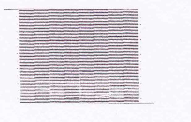

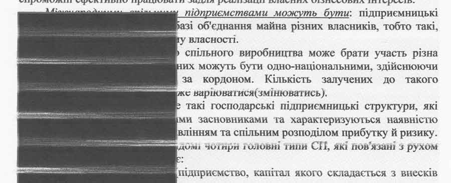

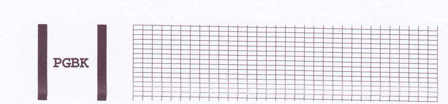

Доброго времени суток! Имеется Canon MG5240, установлена картриджная СНПЧ, вместо черного пигмента лью водянку WWM С11в, все остальные цвета - InkTec С5026. Принтеру 4 месяца, пробег - 39000 страниц текста и 1100 фото 10х15. 2 дня назад возникла следующая проблема: при печати текста или изображения на обычной бумаге (то есть при использовании не фото черного) текст двоится и размывается, а на изображении появляются белые неравномерные полосы.
Очистки проблему не устраняют, выравнивание головок также не даёт эффекта. Перед появлением этой неприятности тип чернил не менял, доноры не трогал. В чём может быть проблема? Скан тестов прилагается.
| Сообщение #2 Отправлено 11 марта 2013 - 08:53
К сожалению, должны констатировать факт использования неподходящих чернил для заправки черного пигментного картриджа Вашего принтера. Об этом указано на этикетке, где перечислены все совместимые картриджи и принтеры.
Чернила С11/В подходят для заправки фоточернильниц CLI-521 Black, CLI-426 Black, CLI-451 Black и отличаются от чернил для пигментного картриджа как формулой, так и физико-химическими параметрами, поэтому нет гарантии на их работу при использовании не по назначению.
Подходящими для Вас являются пигментные чернила С10/ВР. Можно также выбрать С13/ВР (старый код С12/ВР) или черные водорастворимые чернила CARMEN/B (не путать с CARMEN/PB для фоточернильниц).
