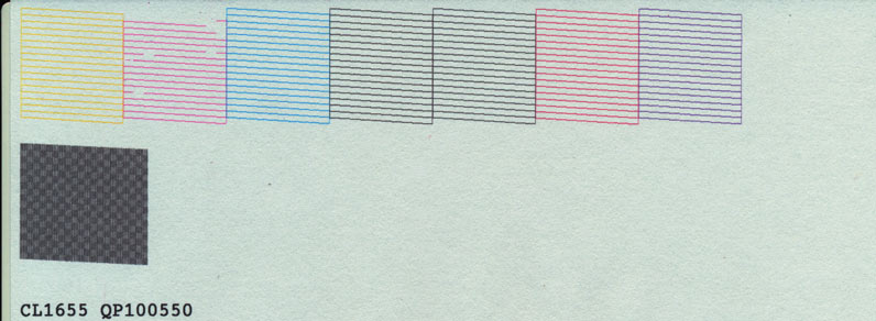

Имею: Epson R800
СНПЧ: Офис от Рессетерс
Чернила: DCTec водные
Значит заказал в декабре 2012г я водные чернила DCtek (комплект по 100 мл) и СНПЧ офис, через сайт рессетерс.
Посылку получил в январе...
ПГ промыл как пологается, все поставил (без танца с бубном не обошлось, т.к. планка с чипами сильно глючила), все работало - тесты дюз все были 100%!
В феврале решил сделать профиль для принтера. Распечатал тестовые шкалы и после просушки отправил мастеру по почте.
Примерно дней за 5 до получения профиля я принтером не пользовался... Итак, получил профиль, делаю сразу тест дюз.
Тест показал, что начали вылетать дюзы на Магенте. Значит, прочистил сначала ПГ программным методом - стало еще хуже (все цвета 100%, а магенты почти нет).
Ладно думаю засохло за 5 дней... Сделал бутерброт, а затем программная прокачка ПГ - фиг фам, вообще пропала магента.
Далее начал промывать под давлением - несколько шприцов по 5 кубиков CL08, программно прокачал ПГ - тест дюз показал примерно половину полосок.
Далее чего только не делал и оставлял на несколько часов самотеком и под давлением с прокачкой - один результат фиг.
Ковырявшись с принтером я в шлейфе/трубки магенты СНПЧ заметил белые пятна, взял фонарик и на просвет увидил что-то типа густой белой мути!
Выяснолось, что в доноре с магентой полно этой мути! Затем взял бутылочку с магентой - в бутылочки тоже эта муть. Короче сама краска испортилась. Я в шоке!!!
Разобрал я СНПЧ, все промыл, просушил, залил новой краски из новой партии из 0,5 литровой бутылки (заказывал месяцем позже, после первого заказа).
Прочищал разными способами дюзы (отсосом, прокачкой под давлением, самотеком часов 5, оставлял на сутки шприц с промывкой) - добился только того, что в прилпленном файле (немного в фотошопе подправил ярость и контрасность, чтобы лучше было видно). На тесте проблема только с Магентой.
Чем можно еще промыть или как?
Заранее благодарен за помошь!
Знчится так: та же фигня с маджентой диситековской и у меня. Коллоидные светлые хлопья. В чернилах трабл. долго я рассматривал эту хрень. Как грибок какой то. Теперь, как лечить: CL-10 WWM. Набираем пол кубика в шприц и отсасываем из ПГ. Смотрим на просвет, видим хлопья - выливаем нафиг. Снова кубик набираем чистой промывки в шприц, слегка заталкиваем в ПГ и её же отсасываем. И так до тех пор, пока не будет хлопьев в отсосаной из ПГ жидкости. Не при промывку под нажимом в ПГ. Забъёшь ею дюзы вообще. Геморно, но я так три ПГ восстановил и все по мадженте. Все три принтера одновременно рухнули, все цвета есть - трабл маджента. Успехов!

Спасибо за инфу! Я так со вчерашнего дня начал. Правда пока только есть в наличии CL08, сегодня-завтра постараюсь найти WWM CL10.
Я пока шприцом с кембриком и CL08 пропитываю по несколько часов, а затем высасываю из головы. Потом немного вкачиваю промывайки и снова жду...
Думаю так несколько дней попрокачивать/отсасывать.
З.Ы. Я когда еще не знал про траблы с краской, давлением пытался прокачать, а когда увидал муть (дейсвительно на грибок похож) уже задумался только о высасывании.
Есть еще один вариант в голове, ну это уже на крайний случай... Думаю снять голову, поставить ее в промывочную на блюдце (погрузить ПГ в промывочную), затем шприцом
высасывать из ПГ промывку, ну чтобы ПГ подсасывала промывку из блюдца...

Засор так и не удалось ликвидировать. Голове крантец.
Добавлю... Голова была стойкая к Kill Bill'у, оставлял несколько раз на ночь в промывке, все было нормуль - это я уже от безысходности экспериментировал. :)
В конечном итоге Kill Bill'ом и убил...

avs60, я купил б.у. R800, сейчас голову отмачивал, точнее самотеком ММ пропускаю. Одна дюза в синим кривострует, а матовы черный вообще пипец - 70% ужасного кривоструя.
З.Ы. Kill Bill реальная штука! Поначалу CL-10 юзал, наверное дня 3 - результата не было, затем килл билл - так сразу сдвиг пошел! Но 100% результата не получил.
Странно как-то голова накрылась... То что накрылась я понял когда при промывке магенты из соседнего штуцера пена пошла... :) Потом ради интереса голову поставил в принтер и сделал тест дюз - Магента печатает и соседний канал тоже :) Вообщем полуживая голова.. :)
