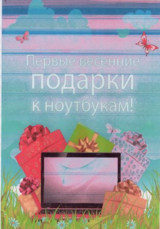

Всем весенний привет!
Уважая правила форума создам тему согласно им.
1. Epson PX660
2. Использую оригинальный комплект картриджей который поставлялся с принтером. До моего ремонта была установлена СНПЧ SP (чернила WWM E-82)
3. -------
4. Простая бумага.
5. Проблема началась после небольшого простоя (1.5 недели)
6. -------
7. Тест дюз после прокачки 99% не хватает 1 черточки на Cyan.

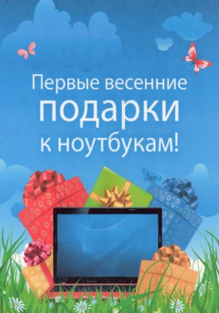

К сути. Как только я отправляю на печать что то синее и т.п. Cyan пропадает на 100%. Точно такая петрушка была с черным 2 недели назад. Снял голову, вымыл, дал самой высохнуть. После очередного теста зараза ушла с Black и поразила Cyan.
А вот и само искусство которое он творит.
Прикрепленное изображение: img006.jpgПрикрепленное изображение: img007.jpg
Да Прибудет С Вами Сила!!!
|    Сообщение #2 Отправлено 10 марта 2013 - 10:34   koka
а с родными чернилами как...или от Л800 того же попробовать чернила.
|    Сообщение #3 Отправлено 10 марта 2013 - 10:46   DEMON@
Тесты выложены на оригинальных картриджах.
|    Сообщение #4 Отправлено 12 марта 2013 - 10:29   DEMON@
Похоже на подсасывание воздуха. Но почему тогда проблема перебралась на синий.
