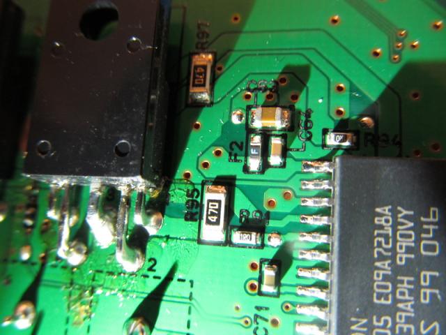

Всем привет. Благодаря своей криворукости умудрился отпаять (или оторвать) конденсатор С64 находяйщийся рядом с предером F2, при пайке последнего. Заметил поздно-найти его уже не смог. Из соседней темы ( а точнее из схемы от R290) нашел его параметры-0,1u/50v. Какой конденсатор можно припаять на его место? В наличии имеется ненужная мат плата от T27 (CA22) взял бы из нее, но не могу найти схему.(( Зарание благодарен.

Любой конденсатор ёмкостью 0,1 мкф. Даже не SMD. Просто припаять тоненькими проволочками и приклеить рядом.
Собственно, скорее всего, это т.н. "блокировочный" элемент, предназначенный для фильтрации (подавления) высокочастоных импульсов. Отсутствие его сильно не скажется на работоспособности устройства.
На различных платах таких ёмкостей дофига. Отпаиваем и измеряем. Находим подходяший. Запаиваем на место. Напряжение роли не играет. Ниже 50 Вольт не найдёте. А у нас всего 12 в этой цепи!
