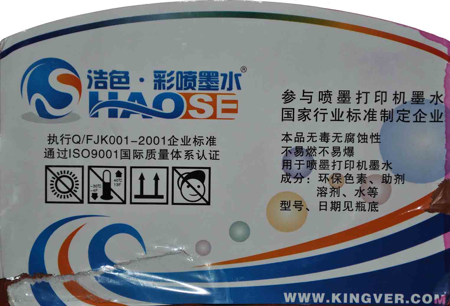

Не люблю чернилохвалильщиков, сам тоже стараюсь никому ничего не навязывать, но так между прочим перепробовав немало чернил, остановился на HAOSE. Пропадания дюз не наблюдаю, цветопередача отличная, после долгого простоя проблем с засыханием нет, у нас продаются примерно по 7.5$ за 1 литр

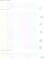

Что такое консервация принтера? После 2-3 дней простоя -дюзы печатаются с разрывом,делаю прочистку головки,печатаю,-дюзы с разрывом после третьей прочистки печатает отлично.Снял даже фильтры с СНПЧ.Срок годности чернил ЛОМОНД до 14 года.Обьемы печати малые,для документов есть лазерный и черным не печатаю.Спецов в поселочке где я живу нет и вся надежда на форум,месяца два назад глючила программа драйверов принтера,произвольно менялся текст на английский,пропадало окно выбора фото и это повторялось раз 6,в итоге обновили биос поставили голую ХР +драйвера с диска компьютерные и отсоеденили обновление принтера с инета,даже интересно в чем же причина
Не должно такого быть. Либо снпч, либо чернила совсем г**но (а может старые, не по дате выпуска, а залиты давно).
