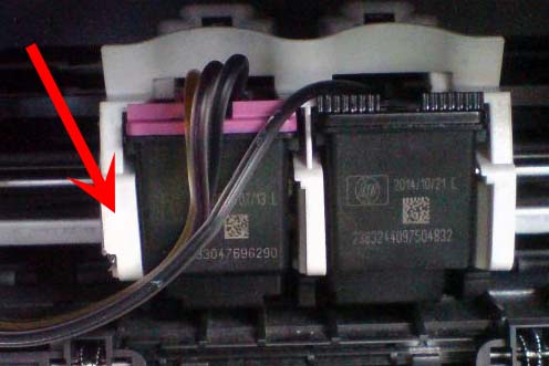

Надумала установить на свой принтер снпч, установила, и оно даже работает, но есть проблема, как закрепить шлейф возле самого картриджа, в нынешнем его состоянии оно просто напросто мешает двигаться каретке(рис. 1). Хочу его как-то закрепить как на рис. 2. Пробовала приклеить скотчем, но он мгновенно отскакивает :) Есть другие конструктивные предложения?

HP 2050 + СНПЧ Закрепить шлейф прямо возле картриджа

carroty,
1. Обезжирить будущее место крепления.
2. Обмотать место крепления на шлейфе нитками (поидет и тонкий провод).
3. Накапать ( с помощью паяльника) несколько капель термоклея (который в круглых палочках).
4. Прижать шлейф к каретке.
5. Держать в нужном положении несколько минут, пока не остынет и не затвердеет.
6. Больших усилии на место склейки не должно быть, ведь этот клей относительно мягкий.
