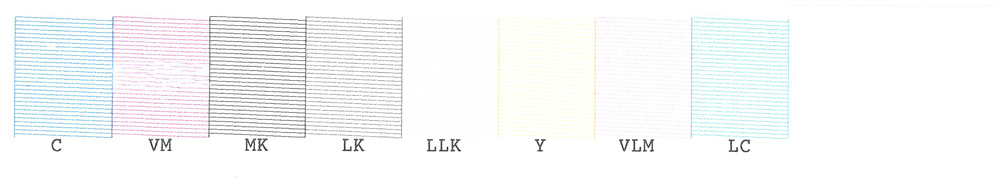

Добрый день, подскажите пожалуйста, как и чем промыть головку Epson 9890, засор по VM, принтеру год, поменяли демпфер- ничего не изменилась. Не большая часть дюз забита. Можно ли в ультразвуковой ванне...

Кушает Hongsam (DCTEC), печатаем каждый день,город маленький..

засор по VM
Если в Росии, сязывайтесь с Казанью напрямую. Посоветуют что и как. Есть у них промывка для этих чернил. Не знаю как с родным пигментом, но вот Canon отмывает нормально.
По самой технологии - отличий нет какую ПГ мыть. Именно по VM были нарекания - братья славяне
Не исключено, что процесс долгий и нудный... результат не предсказуем. Хорошо показали себя промывки от Robik.ru по пигменту, но в каждом случае весь процесс очень и очень индивидуален.
Если простои критичны (заказы горят) то лучше поставить с нуля ПГ и отбивать стоимость замены ударным трудом
По нынешним ценам на ПГ, как вариант на такие модели ... отправить за бугор на реанимацию. Правда х.з. как оно по качеству и ценам, связываться узнавать нужно.

таже проблема принтер Epson Stylus Pro 9890, в работе 1год, чернила те же - Hongsam (DCTEC), VM засор половины дюз, поменяли голову и демфера заодно,
теперь есть лишняя головка которая полосит на красном, может продать ее можно или оставить для резерва на всякий случай?
Может ли быть брак головы или все таки чернила?

В общем, тоже пришлось заменить голову, пробовали мыть в ванне- убили, теперь проблема откалибровать голову-нужна программа, может кто поделится?
| Сообщение #13 Отправлено 18 апреля 2013 - 23:08
в сервисном меню есть фунция автокалибровки головки, скачайте сервисмануал там должно быть написано
