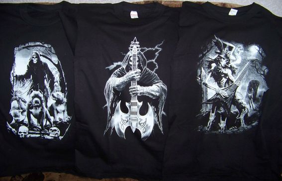

|    Сообщение #11 Отправлено 04 сентября 2013 - 16:19   koka
шелкография сие есть...сам "балуюсь" ею. :pardon:/>/>

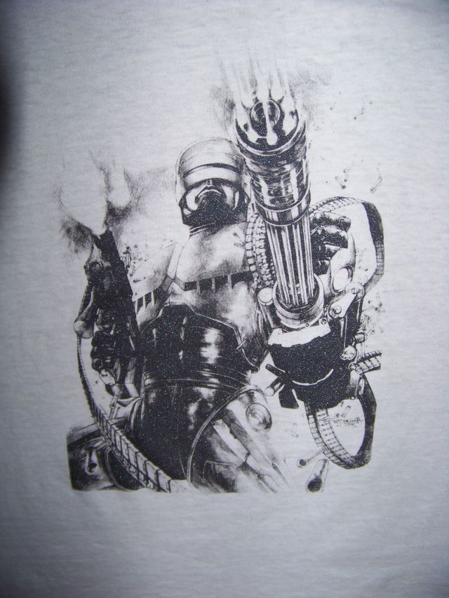

|    Сообщение #13 Отправлено 04 сентября 2013 - 16:36   koka
так я от сублимации к шелкографии пришёл...потому как на 100% хлопок хотелось. :pardon:/>
ну ещё тампуха есть.
одна из первых работ растровых.
  • Прикрепленное изображение: robocop.jpg
Весьма не дурно. Это шелкографией такое можно сделать?
|    Сообщение #15 Отправлено 04 сентября 2013 - 16:44   koka
Просмотр сообщенияDon сказал:
в сторону текстильного принтера смотрю
сочуствую...не всё так шоколадно.
з.ы...так ею и сделано.
краска "чёрный жемчуг" из серии "металлик"-переливается как уголь -антрацит...просто на фото не фидно как.
http://s12.radikal.r...bae051f28e3.jpg

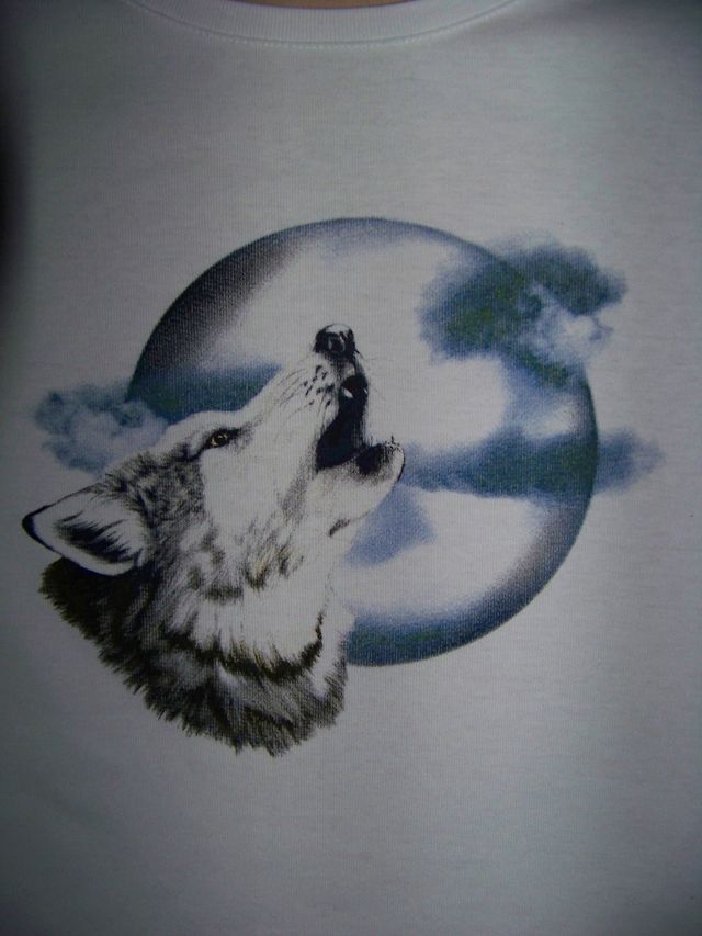

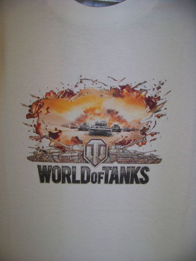

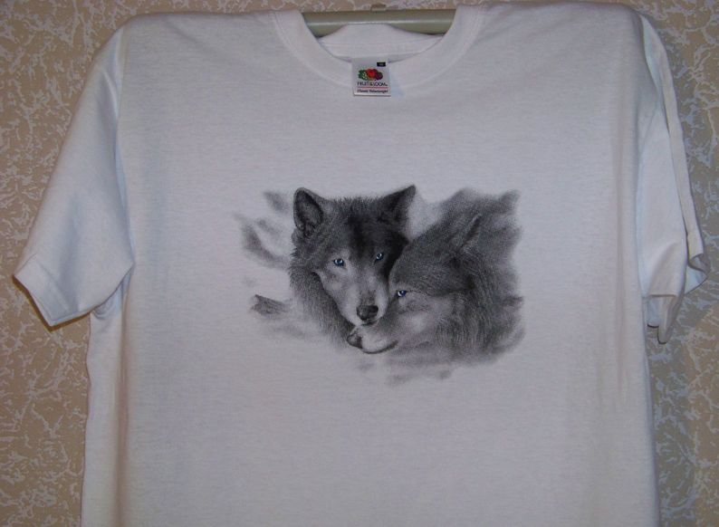

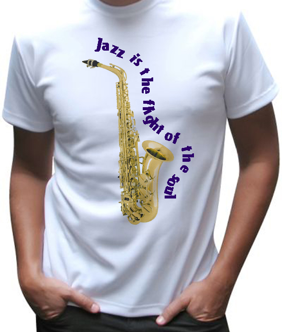

|    Сообщение #17 Отправлено 04 сентября 2013 - 17:00   koka
есть там минусы...
а так можно и в цвете.
а можно и в два цвета всего.
а на саксе бы ещё глиттер под золото положить...вообще будет...текстильник так не сможет.
  • Прикрепленное изображение: volf moon.jpg

  • Прикрепленное изображение: t-shirtsaksofon.jpg

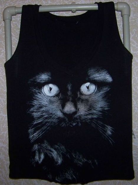

|    Сообщение #18 Отправлено 06 сентября 2013 - 23:34   koka
сегодня сделал...
  • Прикрепленное изображение: kot1.jpg
