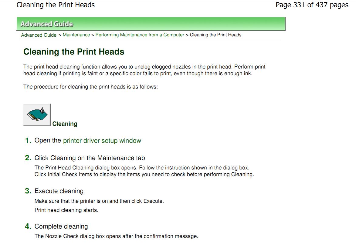

|    Сообщение #11 Отправлено 29 марта 2013 - 11:27   aaaa
AleksSam,
И на 331 странице мануала про это ни слова?
  • Прикрепленное изображение: untitled.JPG

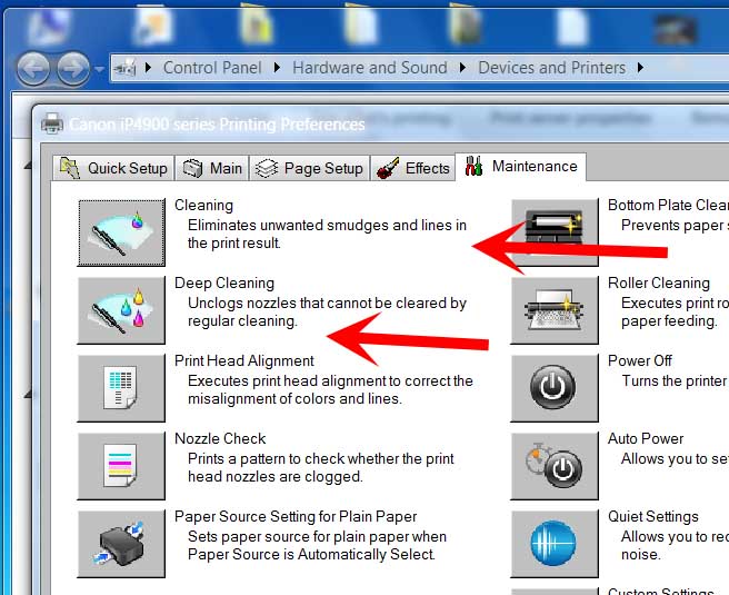

|    Сообщение #14 Отправлено 30 марта 2013 - 15:52   aaaa
AleksSam,
1. Мне русский - не родной. В моем дипломе о высшем образовании, выданном еще при Литовской ССР, ясно написано: иностранный язык - русский.
2. Мне кажется странным, и даже смешным, что не можете найти такую простую вещь.
3. Если вам не поможет этот принт скрин, то тогда вам не поможет никто.
  • Прикрепленное изображение: Untitled-2.jpg
|    Сообщение #15 Отправлено 30 марта 2013 - 21:44   AleksSam
Всё, понял, спасибо )! Не мог это меню и найти как раз, искал в свойствах, в устранении неполадок, а функция "обслуживание" находится в "настройках печати". Спасибо ещё раз )!
