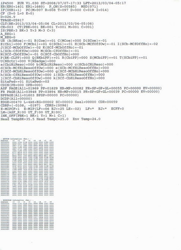

Виталиий, возможно адсорбер картриджа нужно промыть. Новый оригинальный картридж пробовали вставить?
По отчету ЕЕPROM что то мало он у вас печатал, а включали выключали - 585 раз за 5 лет, 6 тысяч страниц за 5 лет, у меня это число обычно переваливает за 500 тысяч
