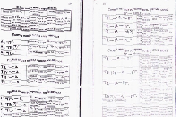

Принтер несколько раз зажевал бумагу, а после её извлечения начал печатать вот так:
Автоматическое выравнивание печатающих головок не помогло. Что делать?

СНПЧ стоит?
энкодер бы глянуть, какое состояние.

Действительно, проблема была в загрязнённом энкодере. Почистил - проблема исчезла.
