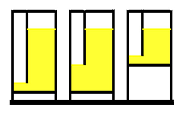

Здравствуйте!После установки картриджной СНПЧ WWM и заправки водорастворимых чернил WWM на этот принтер, система работает хорошо, но с недавних пор появилась проблема в отходе назад в доноры синего цвета.после нескольких прочисток 3-5 раз, чернила подтягиваются в картридж, и все приходит в норму.Печатается синий.И так регулярно происходит.СНПЧ стоит на уровне ПГ.Если немного приподнять доноры,примерно на 1см, то чернила побежали побежали к картриджу по-тихоньку по шлейфу, стоит поставить, как отходят.После прокачки все ОК.Спасибо за советы.
|    Сообщение #2 Отправлено 03 марта 2013 - 18:00   aaaa
Просмотр сообщенияdiagnoz_ сказал:
Это ни о чем не говорит, см. рисунок, там все уровни (балансировки СНПЧ) разные.
Воздушная пробка есть?

|    Сообщение #5 Отправлено 03 марта 2013 - 18:18   diagnoz_
то есть Вы имеете ввиду приподнять СНПЧ, чтобы уменьшить разрежение?
|    Сообщение #6 Отправлено 03 марта 2013 - 18:22   aaaa
приподнять СНПЧ
Емкость с чернилами это не вся СНПЧ, в ее состав входит и шлейф с картриджами. Если поднимите доноры, получите кляксы при печати.

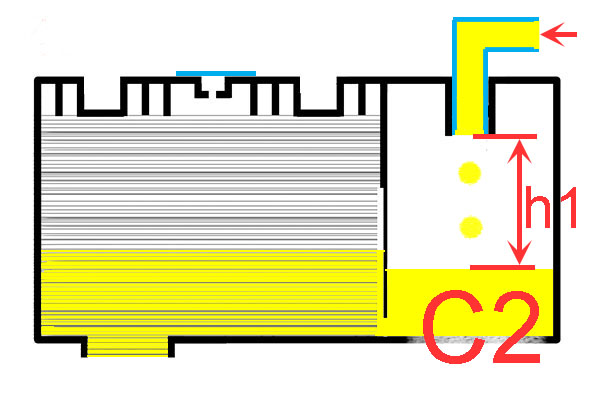

|    Сообщение #8 Отправлено 03 марта 2013 - 18:28   aaaa
diagnoz_,
Я советую проследить, чтобы при заправке СНПЧ в картридже оставался зазор с воздухом h1, см. рисунок
  • Прикрепленное изображение: c2.jpg
|    Сообщение #9 Отправлено 03 марта 2013 - 18:37   diagnoz_
Извиняюсь, но я понял по рисунку суть, но не понятно как это отследить в картридже (не видно же). :unknw: Объясните, если не затруднит.Спасибо.
