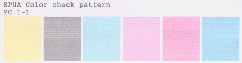

Распечатал тест режимов печати из программы Resetters. При 100% тесте дюз канал мадженты явно имеет проблему. Подскажите как лечить?

| Сообщение #2 Отправлено 03 марта 2013 - 17:21
У меня так было с черным. Исправилось только после заливки оригинальных чернил и буквально после 10 мл. печати.
| Сообщение #3 Отправлено 03 марта 2013 - 17:27
лесенку забыли и с другим размером капли тоже
| Сообщение #4 Отправлено 03 марта 2013 - 21:42
Лесенка идеальная. Другие размеры капли не стал выкладывать - там точно такая же картина один в один.

| Сообщение #5 Отправлено 04 марта 2013 - 12:20
StepanStepanov, Обыкновенный косоструй. Лечение подробно описано на форуме.

| Сообщение #8 Отправлено 04 марта 2013 - 20:49
Roman67, спасибо успокоил. Честно говоря я и сам надеюсь что это всего лишь косоструй. Насчет лечения уже почитал на этом форуме, очень много информации полезной. Начну пожалуй с бутербродов. Только вот никто так и не ответил, можно ли лить на бутерброд не синий ММ, а чистый изопропиловый спирт. В продаже он встречается под названием "изопропанол" Сегондя вот прикупил бутылочку, но боюсь не повредит ли он головке, всетаки концентрация намного больше чем в ММ и подобных средствах.

| Сообщение #11 Отправлено 04 марта 2013 - 21:45
Так вот как раз таки большинство спецпромывок присутствующих на сегодняшнем рынке народ совсем не хвалит. Многие кто их пробует в итоге приходит к тому, что ММ (как ни странно)более эффективен. По крайней мере я пришел к такому выводу читая разные ветки форума.
Правильно ли я понял, что последовательность действий при перемещении каретки такая: Приподнять каретку, переместить на середину принтера, опустить каретку на бутерброд. Насколько я понимаю механизм привода каретки, он приподнимает и опускает каретку на разную высоту автоматически (там по моему система рычагов для этого предусмотрена) Если вручную начать двигать каретку вверх-вниз, там ничего не нарушится? Может быть глупый вопрос, но я лучше сначала сто раз все переспрошу перед оперативным вмешательством.

| Сообщение #12 Отправлено 05 марта 2013 - 03:52
Бутерброд можно и ММ делать и вода бывает помогает. Промывка вместо чернил - ОСР.
Для начала разблокировать, остальное правильно.
ничего не нарушится.
Думаю опасно, у знакомых ПГ отмылась, но там конкретный ступор был, а через месяц разгерметицация ПГ произошла, принтер В300, никакого давления шприцом небыло, только бутерброд изопропиловым спиртом

| Сообщение #14 Отправлено 06 марта 2013 - 22:35
Чистый изопропиловый спирт - убийственен для ПГ и абсолютно бесполезная вещь в качестве промывки (в случае, если бы нейтрален для ПГ).
Я как-то промывал ПГ от нескольких дюз косоструя, ничего не помогало - ни ММ, ни КилБил, ни другие жидкости. От безысходности попробовал из.спирт, наполовину разбавленный водой, - не буду описывать почему, но очень был на стрёме - а выживет ли ПГ вообще?.. Выжила, но чувства стрёмные, для опаски, остались-)

| Сообщение #15 Отправлено 06 марта 2013 - 22:49
Да, все верно. В других ветках также обсуждали тему чистого спирта. В результате все размышления сводятся к тому, что это одна из самых крайних мер, когда уже стоит выбор или принтер на помойку или попробовать что-то еще.
Моя проблема изложенная в самом начале этой ветки, решилась всего лишь 3-я бутербродами с обычной промывкой. Последний бутерброд вобще с дистиллированной водой поставил. Спасибо всем кто помогал подсказками и советами.

| Сообщение #16 Отправлено 10 марта 2013 - 20:41
StepanStepanov это сто процентный косоструй, у меня точно также было на лайтах, причем если приглядется, то его и на лесенке видно - по вертикали справа было видно неровность точек. У меня сразу же решилось заменой чернил на оригиналы.
| Сообщение #17 Отправлено 10 марта 2013 - 21:34
Да, спасибо, уже разобрался с этим, проблема полностью устранена.
